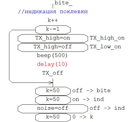

13V_10_dez_2018.RAR [12.74 КБ]
задержка.jpg [ 32.43 КБ | Просмотров: 21274 ]

Спасибо, попробую.

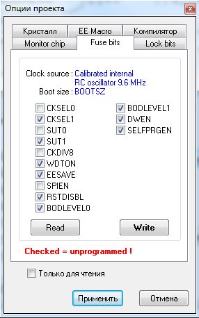

Фьюзы.jpg [ 48.64 КБ | Просмотров: 21253 ]

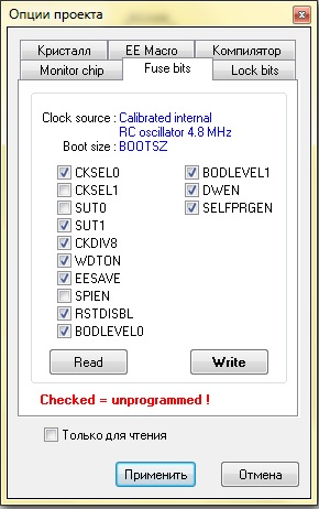

fuse bits.jpg [ 34.84 КБ | Просмотров: 21247 ]

По дефолту...
Всё бы ничего, но у меня штук 10 тинек и наверное каждая участвовала и не по разу, в каких то тестовых проектах со своими наборами фьюзов.
rioi, а как тогда понимать, если в последнем Вашем проекте с увеличенной длительностью TX в опциях проекта установленны фьюзы на 4.6МГц? Они не влияют?
Потому как именно с фьюзами на 4,6МГц в моей сборке стали совпадать временные интервалы с действительностью.

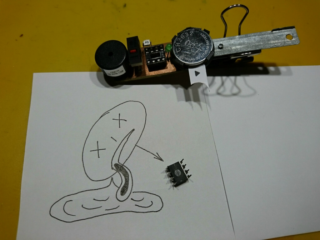

1.jpg [ 115.55 КБ | Просмотров: 21232 ]

А что, доктором она не лечится после этого?
