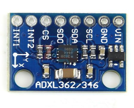

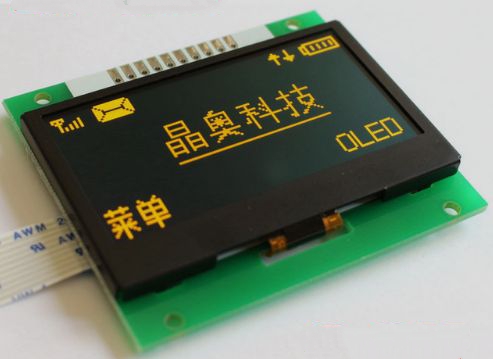

Была такая идея. И алс-ки находил в продаже. Только вот микроконтроллер поменять придется например на ATmega328. Так как у tiny ног не хватит. Но потом выкинул эту идею в пользу АРМ микроконтроллеров и более современных комплектующих:
2.4.jpg [ 64.98 КБ | Просмотров: 19517 ]
Датчиков - акселерометров: adxl362_2.jpg
adxl362_2.jpg [ 41.56 КБ | Просмотров: 19517 ]
С акселерометрами можно совершенно изменить весь процесс общения с сигнализаторами и ввести систему управления жестами. Например движение сигнализатора вниз и потом вправо - выключение, вниз и влево - включение, и т. д.
Есть платки уже готовые с крутыми микроконтроллерами с BLE на борту и с акселерометрами, которые по размеру с ноготь...
А прошлой зимой STM анонсировала новый крутой двухъядерный микроконтроллер с BLE на борту...
Да очень много всяких плюшек и засиживаться на АВР микроконтроллерах просто неинтересно...
