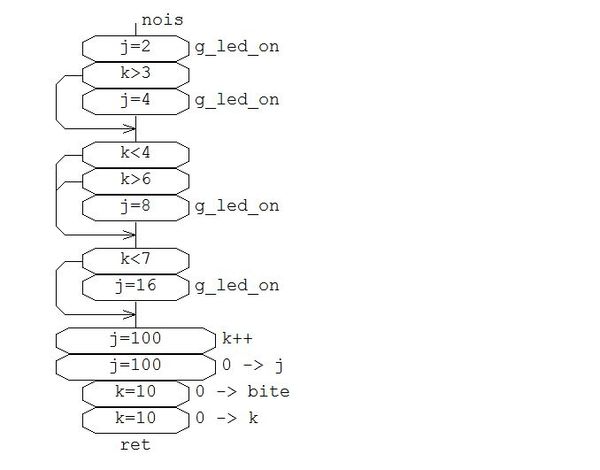

Чуть вмешаюсь в диалог...
А не все-ли равно сколько минут назад пропустил поклевку? Это просто предупреждение о том, что необходимо проверить наживку...

Очень точно выдержать задержки проблематично. Так как применение кварца не предусматривается, сигнализатор будет работать в реальных условиях и существуют заводские вариации частоты тактового генератора - всё это приведет к значительному разбросу временных интервалов.

Я это понимаю. Все относительно, лишь бы было заметно увеличение паузы.

Вполне возможно придется их увеличить.

То, что я указал, это в качестве примера. А по возможности реализации - вводите свои необходимые коррективы.
