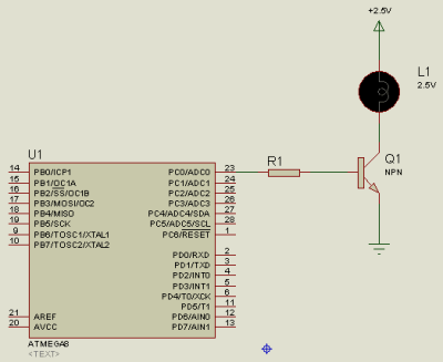

Приветствую, форумчане. Не так давно слежу за темой и повторил несколько вариантов сигнализатора, предложенного участником ZAS. В его функционале все устраивает и автоотключение и длительность горения светодиода и чувствительность девайса. Но возникла необходимость брать сигнал с сигнализатора на китайский передатчик, а он требует "дрыгание минусом". Так как уважаемый ZAS здесь теперь почти не появляется, попрошу помощи у других гуру в вопросах программирования: Не мог-бы кто-либо помочь и изменить прошивку от ZAS (самую малость) касаемо той части где присутствует управление светодиодом. Короче нужно изменить подключение светодиода в обратном направлении и изменить все в прошивке в связи с этим. У самого ума не хватит, т.к. в части программирования полный "0"

Пока ждал кто поможет, решил данную проблему аппаратно. Поставил в цепь светодиода оптрон, а с выхода взял сигнал на управление передатчиком. Пока сделаю "пилотный" вариант для обкатки на водоемах, но моя просьба остается в силе...

Petrovich_1969, реализуйте управление минусом посредством транзистора. Всё же поменее оптрона будет и потребление уменьшится.

Да уже на оптроне плату сделал. В дежурном режиме, вместе с передатчиком потребляет 1,3 мА. во время сработки (свечение светодиода и работа передатчика) 23 мА. А так как питание буду делать на 3-х ААА, то этого ресурса хватит на долго.
