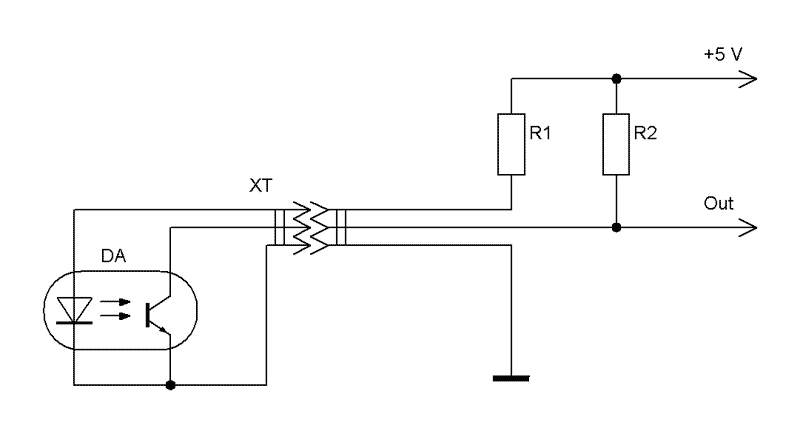

Честно говоря, так и не ясно,почему не подходит датчик Холла или оптопара? На мой взгляд оба датчика вполне можно использовать для получения числа оборотов колеса (скорости).

Конечно можно, защитив предварительно от внешней среды.

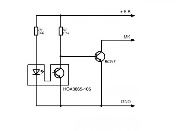

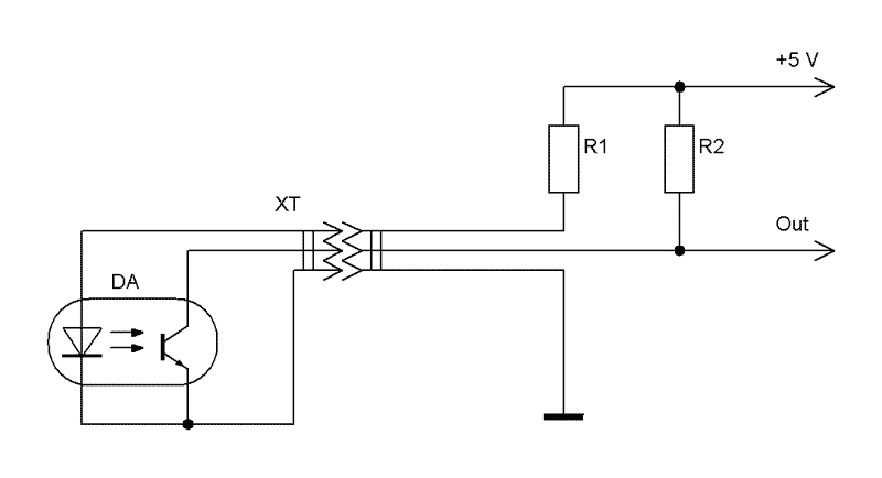

Датчики:
Оптопара, оптопара с инверсией,холл. Геркон не рассматривается из-за дребезга контактов.
opto.jpg [ 36.82 КБ | Просмотров: 35760 ]
opto.inv.jpg [ 41.72 КБ | Просмотров: 35760 ]
hall.jpg [ 4.41 КБ | Просмотров: 35760 ]
