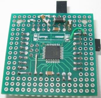

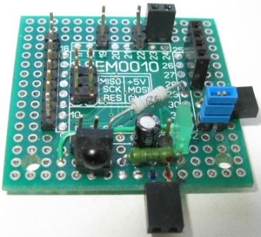

СообщениеДобавлено: 24 фев 2013, 12:11
Вот моя тестовая плата. Готов во все оружия! :D

Приятная макетка получилась.
У нас вроде наметился протокол обмена между пк и железкой, в свете этого работа чуть-чуть ускорилась.
Сегодня перелопатил прогу для ПК, но полностью вывести на первый тест не получилось. Чувствую ещё пару подходов нужно будет сделать...
