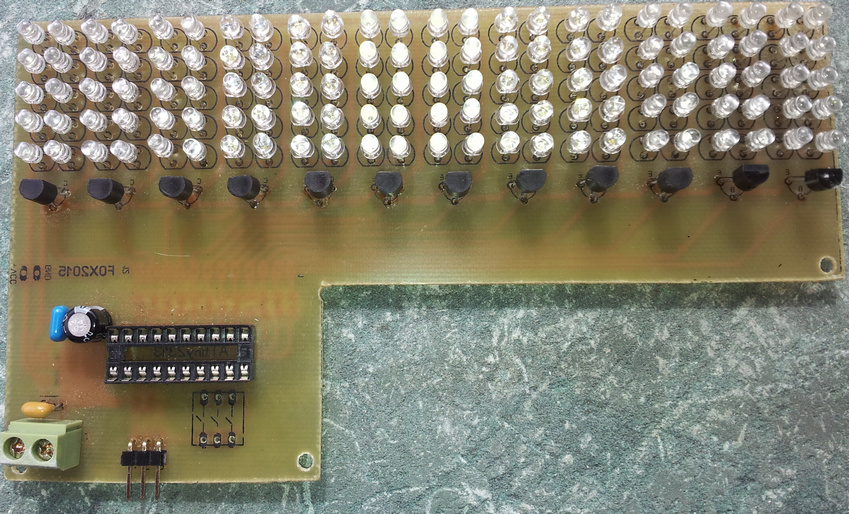

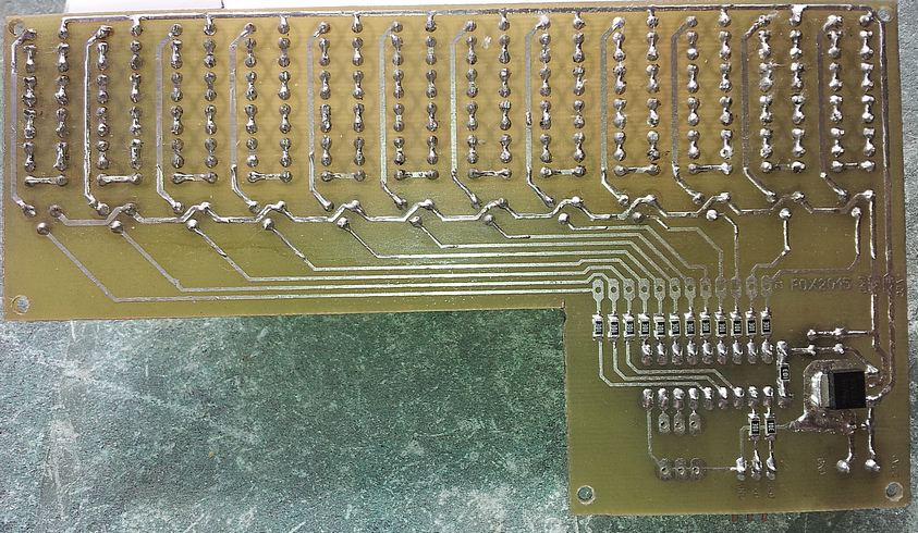

20150828_121010.jpg [ 381.96 КБ | Просмотров: 26166 ]
20150828_120824.jpg [ 350.11 КБ | Просмотров: 26167 ]
20150828_120905.jpg [ 281.34 КБ | Просмотров: 26167 ]

Вы включили все 10 светодиодов последовательно. Через каждый из них, при питании 12 вольт, ток протекает ниже тока зажигания светодиода (тем более они разного цвета).
Тут 2 варианта решения проблемы:
- или завысить напряжение питания (вольт так до 24)
- или включать не 10 последовательно, а в параллель 2 ветки по 5 светодиодов (не забывая в каждую ветку последовательно добавлять балластный резистор)

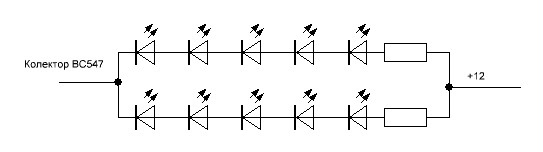

второй вариант очень подходит но к сожелению не силен в расчетах и буду благодарен за следующие подсказки
AVRSTK~1.JPG [ 13.37 КБ | Просмотров: 26156 ]
1.(см. рисунок) я правильно понял?
2. Какой наминал резистора и на все цвета одинаковый наминал?
Ещё раз спасибо!

Первый вариант лучше (для желтых и красных), т.к. проще доработать схему. Для этого нужно посчитать падение напряжения на всей ветке, т. е. в данном случае на десяти светодиодах.
Например для желтых (yellow) рабочее напряжение составляет 1.9 - 2.1 Вольта при токе 20 мА.
Соответственно при 10 штуках соединенных последовательно будет 19 - 21 Вольт. И если мы за питаем ветку 12 Вольтами, то у нас напряжение на каждом светодиоде составит всего 1.2 Вольта, что не достаточно для зажигания. Но если 24 Вольтами, то нам необходимо погасить еще около 4 Вольт. Для этого нам потребуется резистор. Чтобы рассчитать сопротивление резистора нужно остаток напряжения поделить на ток в ветке, т.е. 4В / 0,02А = 200Ом (все значения в формулах указываются в Вольтах, Амперах, Омах и т.д. Напоминаю потому что, часто забывают переводить мА в А, мВ в В, МОм в Ом и т.д. Эта распространенная ошибка при расчетах.) Ну и незабываем про рассеиваемую мощность на резисторе, для этого падение напряжения на резисторе помножим на протекающий через него ток (4В * 0.02А = 0.08Вт).

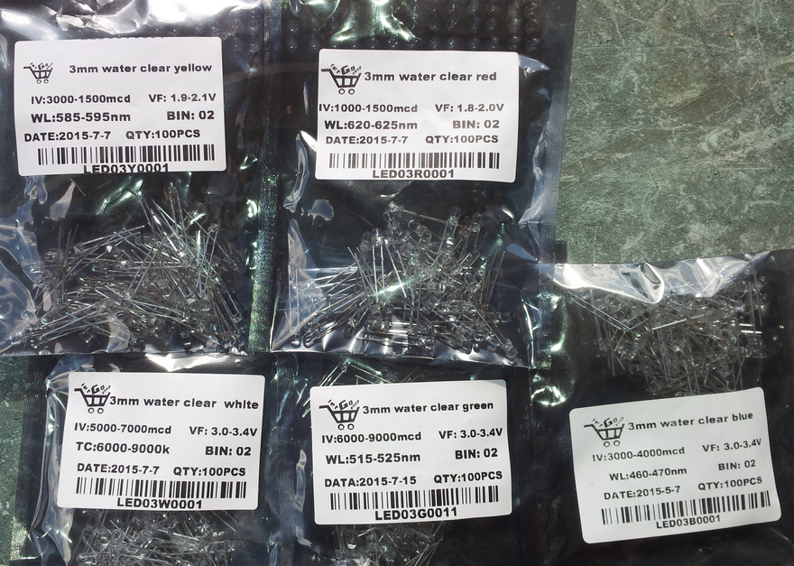

Соответственно для желтых (yellow) и красных (red) такая схема подходит, а для белых, зеленых и синих нет, т.к. их рабочее напряжение 3.0 - 3.4 Вольта, что требует 34 Вольт на ветку при 10 штуках. Второй вариант также не подходит для 3х Вольтовых светодиодов, т.к. требует около 17 Вольт (3.4В * 5шт. =17Вольт) при питании в 12Вольт. Если в конструкции все же будут использоваться все цвета, то лучше второй вариант, но с питанием от 24 Вольт и параллельным подключением светодиодов по 5шт + резисторы, т.е. так как нарисовано на схеме AVRSTK~1.JPG номиналы для резисторов рассчитываем по формулам.
Uсд. * Nшт. + Uп.тр.= Uсд.n.тр.
Uпит. - Uсд.n.тр. = Uб.р.
Uб.р. / Iвет. = Rб.р.
Uб.р. * Iвет. = Pр.
Uсд. - рабочее напряжение светодиода,
Nшт. - кол-во сд в ветке,
Uп.тр. - падение напряжения на управляющем транзисторе, (примерно 0.6 - 0.8В нужно уточнить)
Uсд.n.тр. - падение напряжения на всех светодиодах и транзисторе.
Uпит. - напряжение подаваемое на всю ветку, т.е. на светодиоды, резистор и на управляющий транзистор,
Uб.р. - падение напряжения на балластном резисторе.
Iвет. - ток протекающий через ветку
Rб.р. - искомое сопротивление балластного резистора
Pр. - рассеиваемая мощность на резисторе
