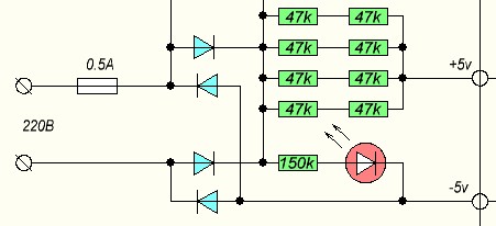

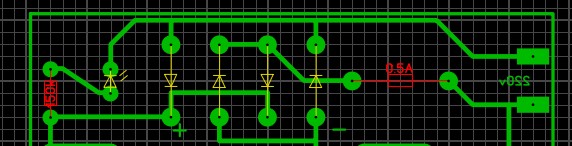

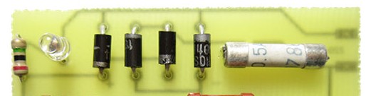

Добрый день, подскажите, в плате питания светодиод и 150к подключены к переменке, в схеме к общему минусу, а на фото платы не 150к , а 2Мом. Где правда?
pcb.jpg [ 15.76 КБ | Просмотров: 23396 ]
bp.jpg [ 21.48 КБ | Просмотров: 23396 ]
Комментарий к файлу: Добрый день, подскажите, в плате питания светодиод и 150к подключены к переменке, в схеме к общему минусу, а на фото платы не 150к , а 2Мом. Где правда?
bp_lay.jpg [ 38.03 КБ | Просмотров: 23396 ]
СообщениеДобавлено: 10 дек 2013, 08:54
Зарегистрирован: 28 дек 2012, 09:38
Сообщения: 8
Какая разница, какой резистор. Этот светодиод - всего лишь индикатор подключения. Я понимаю 150кОм - это расчетно, 2МОм - это что попалось под руку автору, главное чтоб работало...
