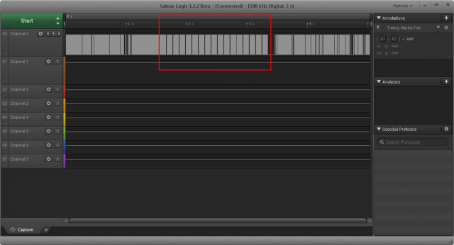

А можно изменить прошивку под другой формат команды ? Как выше сказано - надо для 433 МГц приемника, но там сплошной мусор в эфире до приема более сильного сигнала:
Комментарий к файлу: "Эфир" 433 МГц
screenshot1.png [ 96.9 КБ | Просмотров: 68607 ]

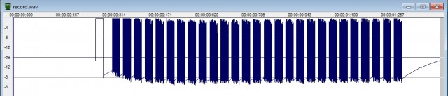

Формат посылок, снятый на звуковую карту -
https://yadi.sk/d/VLoq0WJwj7mMS (5 каналов, по 3 кнопки)
У "вкл/выкл" (первая кнопка) при каждом нажатии меняется 01/10 на конце, 2 других кнопки - одинаковые для каждого нажатия.

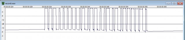

"Вкл/выкл" для одного из каналов -
https://yadi.sk/d/nQKyaExnj7o7BБиты данных уже выделил отдельно ("широкий" взял за 1, "узкий" - за 0).
