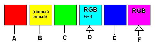

Я хочу предложить схему цветомузыки, но пока только в виде задумки, а не в виде .lsc
Потому что я, конечно, тщательно изучил инструкции по написании схемы, но пока не разобрался :crybaby: выглядит сложно...

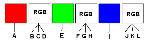

У меня были расположены прожекторы (схема 1) так же, как у вас расположены виртуальные светильники прямоугольные. Но всё это время мне было обидно, что не все каналы использованы и что РЖБ прожекторы стоят дорого, а используются не полностью, только для получения 1ого цвета...
А вот если докупить всего 1 РЖБ, то получится схема 2. Тут и каналы использованы и прожекторы полностью. Мне кажется, это идеальный вариант:
-присутствуют и основные цвета и РЖБ;
-прожекторов достаточно;
-дешевле чем все РЖБ;
-интереснее, чем все одноцветные.
И вот вопрос: по какому алгоритму управлять этим? Какие частоты месить на этих РЖБ, чтобы было красиво и разнообразно? Может, кто уже научился lsc писать и схема понравилась? Или, может, подкините кусок кода для пары каналов, а я дальше попробую по-аналогии... Спасибо за внимание! :congrats:

В Standart_Scheme_rus.lsc (папка schemes) прописаны примеры формирования каналов с коментами.
Опишите как бы Вам хотелось чтобы это выглядело и я сделаю схему.

Красный, зелёный, синий - низкие, средние, высокие частоты, как обычно.
А 3 штуки RGB - не знаю. По-этому хотел посоветоваться, как управлять каждым цветом из них под музыку, чтобы было интересно и разнообразно.
Конечно же я вникал в Standart_Scheme_rus.lsc, но не придумал, как именно это приминить к RGB. Если просто замешивать на каждый RGB прожектор по 3 полосы частот, то получается как-то однообразно. Я думал, может вы посоветуете, как правильнее управлять именно RGB? Спасибо!

В этом то и вся сложность!
Гораздо проще создать железо чем придумать красивую схему для работы с ним.
Попробуйте тогда просто пофантазировать чего-бы хотелось в идеале. Совсем не обязательно идти прямолинейно и привязывать все к полосам частот. Можно реализовать гораздо более сложнее алгоритмы.
Накидывайте идеи будем вместе это пробовать (благо теперь есть виртуальные светильники и каждый без железа сможет попробовать и сказать что можно еще добавить)
