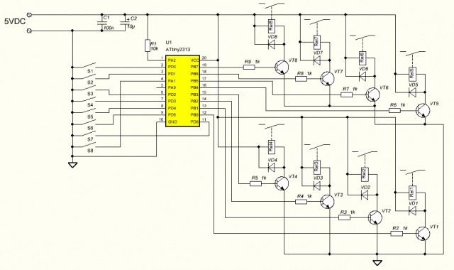

У меня вот такой вопрос:
1. В устройстве будут применяется кнопки без фиксации вместо сенсорных площадок.
Алгоритм такой:один раз нажал на кнопку -включение, повторное нажатие на туже кнопку-отключение. (нужна прошивка)
И какие будут изменения в схеме?
2. Если это не возможно- может кто подскажет какие существуют другие схемные решения на микроконтроллерах?

Тема Мод #065 (Четырехканальный сенсорный переключатель нагрузок).
Для использования сенсорных площадок нет места в конструкции, хотелось бы использовать обыкновенные кнопки без фиксации.
Вопрос: Возможна реализация проекта?
Сколько каналов будет?

Саша, сколько каналов управления нужно и какой камень в наличии? По свободе сделаю.
 Заголовок сообщения: Re: Возможно ли применение кнопок без фиксации вместо сенсор
СообщениеДобавлено: 14 дек 2012, 18:41
Для SVN
На форуме http://www.cqham.ru посоветовали использовать
простую и дешевую STM8S003.
Если это не возможно или не охота связываться то использовать ATtiny2313.
Количество каналов от шести до двенадцати.
Кнопки не зависимые.
Это не срочно, так как уезжаю в командировку шестнадцатого числа на месяц и там нет Интернета.
Хотя такие вопросы не только у меня но и у других интересующихся.
За ранее спасибо.
СообщениеДобавлено: 15 дек 2012, 07:06
Сообщения: 294
при условии что одна кнопка на одну нагрузку то с тину2313 можно вытянуть только 8 каналов с меги8 -11 каналов...

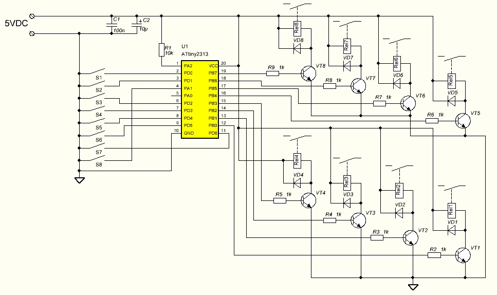

СообщениеДобавлено: 21 дек 2012, 14:00
ATtiny2313_4MHz.gif [ 30.6 КБ | Просмотров: 34110 ]
knopka.hex [1.06 КБ]
Схема.jpg [ 96.39 КБ | Просмотров: 34110 ]
