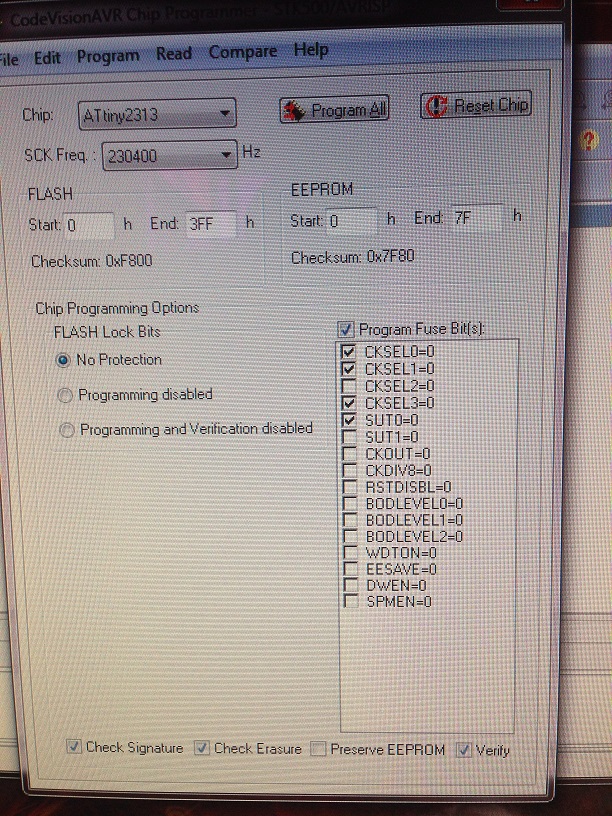

Короче говоря картинка с фьюзами под CodeVisionAVR для модератора форума,описание моей проблемы есть в блоге по этой теме.
(ripper77)
IMG_1308.JPG [ 296.44 КБ | Просмотров: 34114 ]

СообщениеДобавлено: 15 фев 2014, 23:47
Фьюзы стоят правильно.
