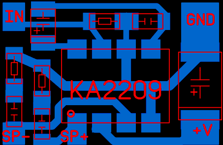

С интересом наблюдаю за всеми темами, автору респект... Вызывает некоторою непонятку непонимание читателями аналоговой части проекта, впечатление, что они шагнули в мир контроллеров минуя такую важную часть , как электроника...в смысле - железо...Здесь бы заглянуть в "Основы схемотехники", но куда там... Руки опережают паровоз... Ставим фильтр - звук снижается... Но это ведь есстессно, любой пассивный фильтр рубит и полезный сигнал! Или активный, или компенсировать... Тембр или Эквалайзер все крутили? Ну да бог с ним, с качеством... А в чём проблемма с уровнем? К сожалению, даже автор привёл схемы усилителей на логике, но для усиления мощности (тока), а почему бы не загуглить "усилитель на логическом элементе", и не посмотреть, как, введя обратную связь с выхода на вход ( как через резистор, так и через частотно-зависимую цепь) получается нормальный усилитель...И зачем использовать И-НЕ, когда для усиления лучше подходит 561ЛН2, где шесть мощных инверторов(НЕ), один или два из которых использовать как усилители, а остальные можно запараллелить ...Ну и напоследок, получить нормальную мощь при низковольтном питании можно и аналоговыми усилителями...Например, у меня в кубике-плеере SP-210 сдох УНЧ - 8002
(3W CLASS-AB AUDIO POWER AMP IC, DIP8, SOP8, MSOP8.
SC8002 = LM4871, 4871, 8002, AF8002, CF8002, CKE8002, CSC8002, HXJ8002, MXT8002, TX8002, CECL8002, CS8002, IN8002, KF8002, LH8002, LM8002, PJ8002, SD8002, SP8002, YS8002, CM8002, CX8002, NS8002, PM8002, ATS8002, MX8002, JB8002, ZS8002, DCY8002, AM8002, AX8102, HM8002, SCS8002......)
По закромам прошёлся - нет, в магазине -нет, заказывать - лень, зато нашёл "привет из 90-х" - КА2209, питание от 1,5в, стерео, но легко подключается мостом, выдумал платку, причём под детали 1206, а если бы под меньший типоразмер, то они вообще за границы DIP-8 не вылезли бы, но место позволяло, а зрение не казённое :), так пришлось потом дубить усиление потенциометром...
Замена на КА2209.GIF [ 12.67 КБ | Просмотров: 31733 ]

Данная микросхема - дитяти TDA 2822 на которую сейчас смотрю и есть примеры http://jaxik1.narod.ru/index.files/ys_KA2209.html
Огромный "респект" за поучение на примере печатки без указания элементов и самой схемы.
Ранее не раскачал на LM368 и есть подозрения, что по типовой схеме на других ИМС не получится. Проблему по озвучке данного проекта испытываю давно, не сдаюсь. Но не увидел, чтобы кто-то показал полностью схему и сказал, что она работает... Писали, что и колонки компьютерные кричат - у меня говорят тихо и китайский усилок купил - не громче, чем на прямую динамик через кондер и использовал типовую сему на LM368 - не лучше. Замечательный проект, а озвучить не могу. Был бы специалистом в этой теме - не задавал бы вопросов.
