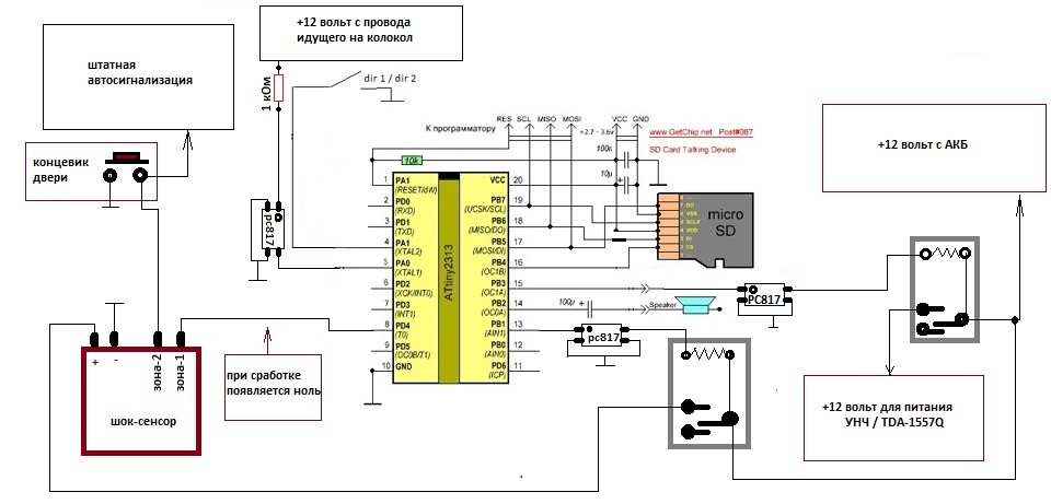

Меня сейчас посетила мысль, но не знаю согласитесь помочь или нет ,это на ваше усмотрение, вы и так много для меня сделали!
Мысль такова:
Если подправить прошивку которую вы для меня делали "Mod#087" ,не изменяя те функции которые уже имеются в прошивке, сделать так ,что бы при замыкании 8-вывода на землю автоматически играл D-трек без дополнительного нажатия кнопки селект-плай,то есть подключить к данному выводу управляющий сигнал с датчика удара ( он подает минусовой сигнал ) , вот как то так!
По моей задумке устройство обещало быть простым и функциональным, но как то пока не складывается!
Хотя уже приобрела функцию подключения двухзоного датчика удара :OK:

Скинь мне в личку общее ТЗ на то что нужно в идеале и с нуля. Я посмотрю может сделать все с нуля так как нужно а не подлампичивать уже готовое устройство.

вот попробовал нарисовать в програмке, мне понравилось,хорошая программка :OK: !

Добавил вот это
То есть , что бы при нажатии обоих кнопок кнопок одновременно ( "Select / Play" + "Select/track" ) кнопка "Select / Play" игнорировалась пока не проиграет трек "D".

Попробуй Select track нажать (и удерживать) первым перед Select / Play

сейчас попробую, но мне по сути не нужно чтобы ее удерживать, нужно кратковременное нажатие кнопки селект - трек.
