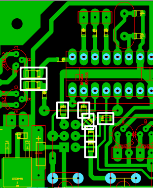

Комментарий к файлу: Что за перемычка на стабилизаторе? И для чего вывод 27 заземлять?

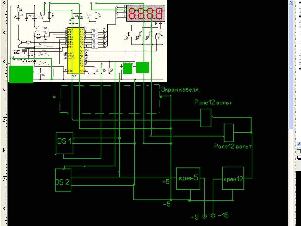

Доброго ВСЕМ дня Спасибо автору за изделие Эксплуатировал ЕГО эту зиму - "берег" картошку Столкнулся ВОТ с какими проблемами Все устройство стояло рядом с контейнером для картошки на холоде-при понижении температуры ниже 15-20 градусов-аппарат начинал "глючить"-НЕ ВЫКЛЮЧАЛСЯ при достижении заданной температуры (хотя установки стояли .как надо) При рестарте (ВКЛ-ВЫКЛ)-начинало работать И так раза 4 за зиму Решил перенести "блочек" в квартиру Удлиннил кабель от датчиков до блока на 8 метров Теперь при включении загорается 85.0 и температуру не меряет не на перво ни на втором датчике (установки границ измерений-устанавливаются) Возвращаю НА МЕСТО-все работает Что МОЖНО сделать? Как исправить? (МОД-2 По "удлиннителю" идет 4 провода к датчикам + - и телеметрия и еще по четырем проводам -исполнительные контакты)

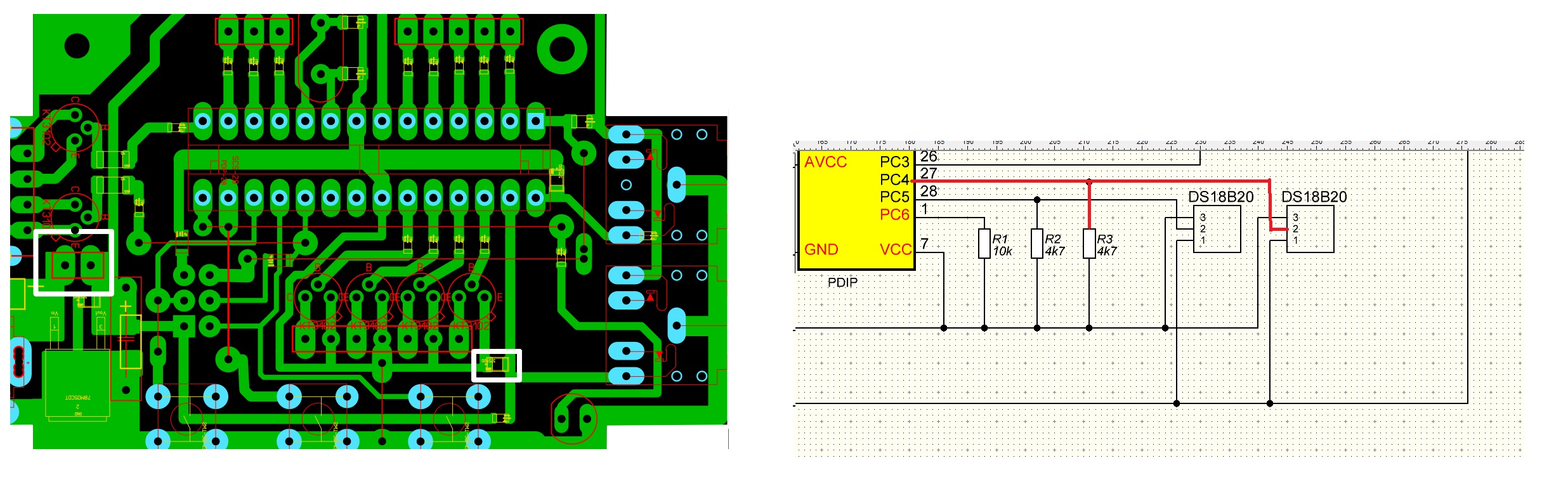

К программе претензий нет-отработала зиму отлично Спасибо ЕЩЕ раз (это МОЕ первое изделие на контролере) По магистральному кабелю у меня идет только управление и питание датчиков и постоянк 5 вольт-на питание схемы (весь "букет" в экране) Сегодня экспериментировал с изменением "подтяжки" по питанию (изменял резистор на 4.7 ком От 1.5 до 10 ком)-ни чего не дало (По моему- сжег датчик-сейчас показывает -0.5)Где то на форуме вычитал.что при "длинном" датчике."подтяжку" нужно ставить ВОЗЛЕ датчика Если не получится-поставлю схему внутри коробка.а индикатор "вынесу" на верх-как вы и советовали
СообщениеДобавлено: 14 июн 2016, 17:11
Нарисуй схему кабеля подключения датчиков и сигналов управления. Какое напряжение управления? Как подключён экран кабеля? Нарисуй и силовую часть. Опиши, как проходит силовой кабель по отношению к кабелю датчиков. Витая пара есть?

Как то так Кабель-8 жил телефонного кабеля в алюминевом экране Промежуточные рэле с мощными контактами .выпрямитель-в отдельном блоке
Комментарий к файлу: Как то так

СообщениеДобавлено: 14 июн 2016, 21:39
У тебя устройство из двух корпусов. Тогда мне не понятно как физически к кабелю подключены датчики при таком раскладе (используя один кабель).
5 Вольтовый стабилизатор где установлен? 9 Вольт откуда берутся? Может фотки покажешь своих плат?
Схема нужна полная со всеми элементами. Любая мелочь может быть важна.
Реле, это индуктивная нагрузка, а значит экран в данном случае бесполезен.
