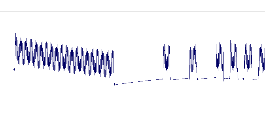

А вот с этим пультом (см. аттач) - вообще не хочет работать. (( Нажимаешь кнопку на пульте - включается и непрерывно светится индикаторный светодиод на сабже, сколько бы ни держал кнопку. Отпускаешь - гаснет. о_0
Пульт - от старого телевизора JVC. Преамбула и кодовые импульсы передаются в виде вспышек несущей. Частоту несущей определить затрудняюсь - аудиоредактор кажет 10 кГц, но верить ему я бы не стал, потому что у него самого частота дискретизации 44 кГц... Преамбула передаётся только один раз, в момент нажатия на кнопку; если кнопку удерживать, то повторяется только код клавиши, без преамбулы.
В чём может быть проблема?

Несущую нужно посмотреть - возможно сильно отличается от приемника.
Еще нужно записать сигналы с повторами - недостаточно данных.

Осциллограф у меня самый обычный, а поскольку сигнал сложный, то синхра, соответственно, никакая. Попробую завтра.
Сигнал был записан с повторами, просто я не стал приводить его в сильно мелком масштабе. Всё то же самое, только без первого длинного импульса (без преамбулы). Сигнал брался с одного из светодиодов прожектора.
Не может не работать из-за того, что преамбула не повторяется?

Без преамбулы это уже совсем другая посылка. Но хотя-бы первый сигнал должен срабатывать.

Посмотрел пульт осциллографом. На светодиоде несущей вообще никакой не видно. )) Картинка неустойчивая, как я и предполагал.
Пошёл смотреть по ножкам контроллера. На керам. резонаторе - красивенная, неподвижная синусоида, как на измерительном генераторе; в пересчёте на частоту (1/Т) получается 444,444 кГц. На резонаторе написано "455", т.е. осциллограф занижает частоту на 2,3%.
Потом нашёл несколько ножек с миллисекундными меандрами - видимо, ответственные за повторения кодовых посылок. И на одной ножке таки обнаружил миллисекундные пачки, заполненные меандром частотой в районе 37 кГц (измерено так же) + 2,3% = 37,9 кГц???
Т.е. вроде как получается, что несущая вполне себе подходит... С первым пультом (см. посты выше) устройство продолжает работать безукоризненно.

Удалось обучить сабж (уже несколько раз) множественными и частыми нажатиями на кнопку. Т.е. в данном случае удержание необходимо было заменить множественными частыми нажатиями - до момента, пока не среагирует индикаторный светодиод сабжа. Дальнейшая процедура обучения ничем не отличается от штатной.
зы: Т.е. всё-таки не хватает преамбулы! Всё работает, включается-выключается... Bingo! ))
ззы: Всё это напомнило набор номера с тел. аппарата без диска, рычагом трубки. ))
