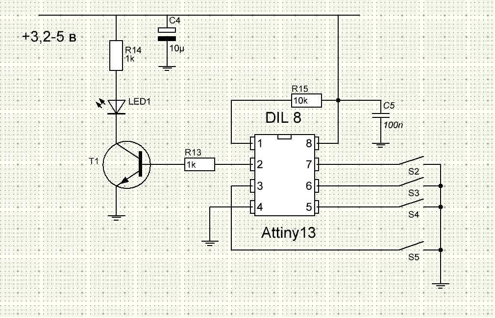

Приветствую Вас SVN.
Не могли бы Вы написать прошивочку для изготовления пульта который бы управлял данным модом 076-Управление нагрузками при помощи IR-пульта (ATtiny13).
Не хочется использовать здоровенный пульт, хочу впихнуть в брелок от автосигнализации, много команд не надо. вот примерная схемка во вложении.
Желательно с переходом в спящий режим)
Комментарий к файлу: Схемка ИК- пульта.

У меня сейчас нет возможности и времени производить тесты алгоритма… если будешь сам тестить, то пробную прогу напишу… если сразу не заработает, то придётся ждать пока появится свободное время… только тесты проводи без ошибок в схемотехнике… ;)

Вот пробная версия (пока без сна) для проверки самого сигнала посылки… 4 кнопки согласно схеме… проверь как будет реагировать приёмное устройство на выдаваемый код кнопок с данного устройства. Фьюзы как для устройств блога 076 (9,6 МГц от внутреннего генератора).

Когда успел собрать?))) :lol: :pray:, залил пока первую твою прошивку, работает, но как то с тормозами, примерно через секунду начинает моргать светик на приёмнике, при нажатии кнопки на передатчике.
Ещё прикол, фотодатчик вынес на проводе примерно полметра, периодически при прикасании руками срабатывает(((

Уважаемый SVN!
Собрал!!!, залил последнюю прошивку, Всё отлично работает!!! Спасибо огромное Вам!
Ещё вопрос, какой протокол используется?
 Заголовок сообщения: Re: Mod#076 Управление люстрой
СообщениеДобавлено: 01 май 2017, 22:08
Вообще-то протокола никакого нет… :D просто набор 1 и 0, но по паузам ближе к Nec. :-)
