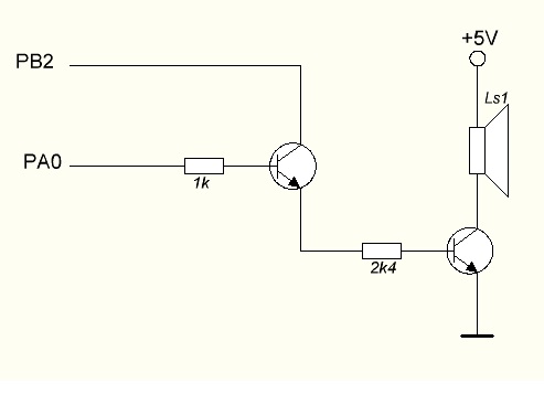

Собрал девайс на макетке. Действительно как писал denis, соответствующий код и выбор трека не совпадают, а именно воспроизведение трека выбирается больше на единицу. Если код 1 – проигрывается трек B, код 2 – трек С, код 3 - трек D и т.д. Ещё обнаружил, что на выводе РВ2 (Speaker), присутствует 1,6 Вольт когда трек не проигрывается, то есть если устанавливать транзистор, то он постоянно приоткрыт. В моём случае, при напряжении питания динамика от 5 Вольт, ток 180 мА. В программе это можно побороть?

Нашёл причину в несоответствии кода. На странице Keys в процедуре перевода в символ (r16+65) изменил на r16+64, теперь код соответствует треку.

Пока динамик подключен по такой схеме. Конечно при включении и выключении (до и после трека) слышны щелчки. Но зато «ток не кушает».

Попробуй на PA0 после резистора в 1 кОм поставить конденсатор на землю. Получиться интегрирующая цепочка которая плавно будет подавать напряжение и щелчки уменьшаться. Емкость нужно будет подобрать "на слух".

Испытал. Громкость щелчков и воспроизведение одновременно уменьшается. С 1 мФ, речь почти не слышно, можно разобрать голос начиная от 0,1 мФ и ниже. С 47n, звук и щелчки по громкости уменьшаются примерно вдвое. Динамик 8 Ом, 0,5 Вт. от старого компа.

Вспомнил! Управление усилителем осуществляется подтяжкой.
Значит, нужно после резистора поставить небольшой конденсатор и зашунтировать его сопротивлением (10 кОм ориентировочно)

Попробовал, почти без особых изменений. Тенденция та же, уменьшается звук в месте со щелчками. Сопротивление ставил от 10 кОм до 27 кОм с ёмкостью от 30р до 47n.
