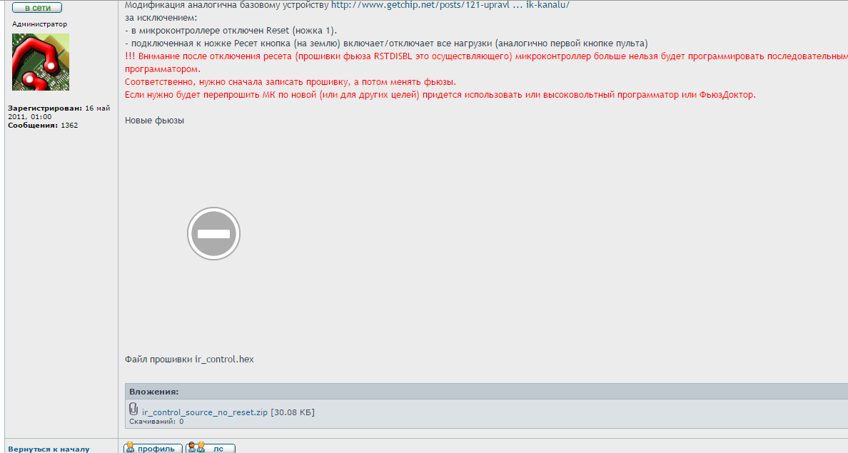

Это только у меня так отображается рисунок, или так и есть?
1.png [ 59.5 КБ | Просмотров: 33111 ]
 Заголовок сообщения: Re: Мод#121 - кнопка вкл/выкл
СообщениеДобавлено: 01 окт 2015, 21:50
у меня на планшете тоже. Не могу понять почему - картинка в гуглфотографиях находится (как и все мои картинки здесь на форуме) :(
я думал это проблемы мобильного хрома...
СообщениеДобавлено: 01 окт 2015, 21:55
У меня все остальные картинки кроме этой, отображаются нормально. Я с компа смотрю.
СообщениеДобавлено: 01 окт 2015, 22:00
Во, теперь всё нормуль!!! :OK:
