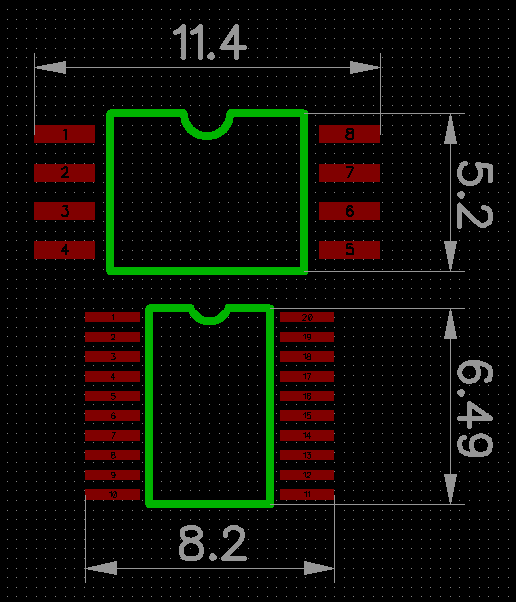

Упс... Тут нужно у Евгения проконсультироваться.
Со своей стороны могу предложить только TSSOP 20 (STM8).
Да, и если вначале прошить STM8, то потом можно с одной стороны ножки вообще убрать.
Снимок.PNG [ 17.18 КБ | Просмотров: 11342 ]
 Заголовок сообщения: Re: Мод для IR-пульта (ATtiny13) от Dust
СообщениеДобавлено: 21 фев 2013, 00:51
Мега88 в планарном корпусе такая-же по размеру как и тини13 - увеличения размера не будет. Зато плюшечек будет....!

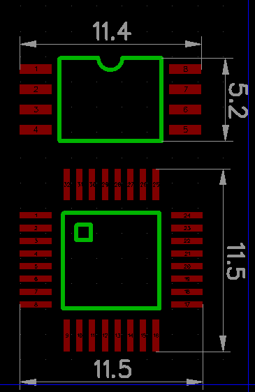

Скажите, а есть какие наработки, чтоб попробовать, потестить?
СообщениеДобавлено: 21 фев 2013, 12:26
Сообщения: 107
Откуда: Томск
А ведь, точно "почти"...
До первых образцов осталось чуть-чуть.
Снимок.PNG [ 13.57 КБ | Просмотров: 11317 ]
