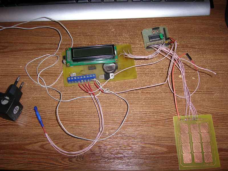

Собрал я проект "Программируемый на неделю комнатный термостат"
http://radiokot.ru/circuit/digital/home/53/
http://radiokot.ru/forum/viewtopic.php?f=25&t=23459
Хотел я заменить механические кнопки на сенсорные
и установить в бойлер.
1. Собрал я "061-Простая сенсорная панель"
http://www.getchip.net/posts/061-prosta ... el-keypad/
проверил работу сенсоров работает отлично.
2. Прошил мод от aleksunches
"Это модификация сенсорного переключателя нагрузок http://www.getchip.net/posts/065-chetyr ... -nagruzok/ .
Каналы 1-6 работают как кнопка без фиксации (нажал 1; отпустил 0);
Каналы 7-12 выходы на нагрузки.
Shift светодиод переделан для подсветки. Когда ничего не нажато клавиатура светится одним цветом (от светодиода подсветки),
когда нажата клавиша - светится другой цвет (Shift светодиод)."
Тоже работает так ка надо.
Но вод загвоздка в том что данный проект "Программируемый на неделю комнатный термостат", у него кнопки реагируют
при замыкании на землю то есть 0, а вот мод на выходе при прикосновении на сенсоров выдает +,
То есть нужно инвертировать сигнал
Я инвертировал сигналы в Alg_Builder
файл исправления прилагаю.
Но он не работает так как надо, сначала запускается реагирует на все нажатия и виснет, светодиод постоянно моргает
Комментарий к файлу: файл
Touch_Switch33.rar [5.16 КБ]
