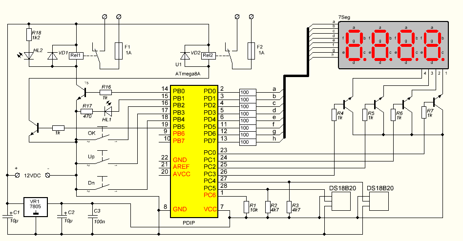

Я повторил ваше устройство мод2 вариант с общим анодом(похоже данный вариант в железе ни кто не собирал) устройство не работоспособно.
Причиной отказа оказалась ошибка в программе не инвертированы разряды управления индикаторами.

Уважаемый SVN!
Людям свойственно ошибаться,если взять исходник с первого поста(7_seg_term_OA_mod2_2, Display7_OA) и открыть его
то увидим в подпрограмме обработки прерывания 0 таймера #b00000001->Razrjd вместо #b11111110->Razrjd поэтому
в программе постоянно включены три индикатора, при инвертировании байтов посылаемых в переменную Razrjd программа
работает исправно.Прилагаю фото работы устройства прошитое программой 7_seg_term_OA_mod2_2.

У меня транзисторы pnp ключевое включение стандартная схема.

Претензий нет, проблема возникла из за того, что первоначально я скачал схему(была только с ОК) и прошивку с другого сайта
(Радио кот),собрал схему с ОА и pnp транзисторами (стандартная схема), устройство не заработало. Нашел первоисточник, скачал
прошивку, не работает. У вас не стандартная схема включения индикаторов с ОА через эмитерные повторители. Вопрос закрыт.
