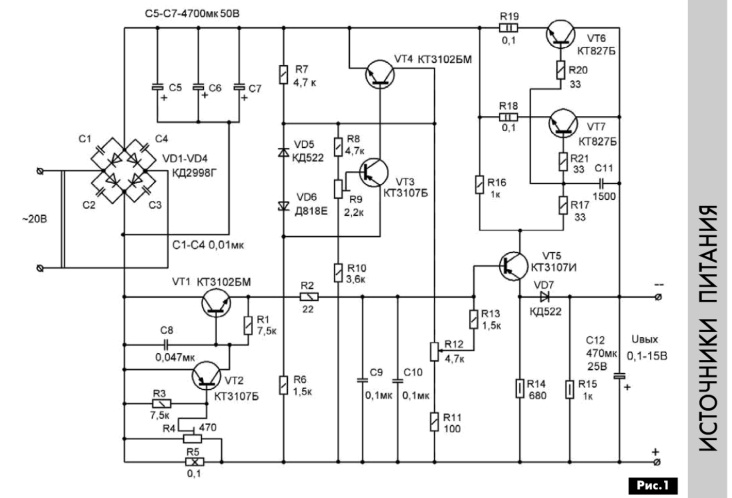

держи , ;) хороший вариант
Комментарий к файлу: Радиоаматор №6 2015
бп.jpg [ 76.14 КБ | Просмотров: 25160 ]
