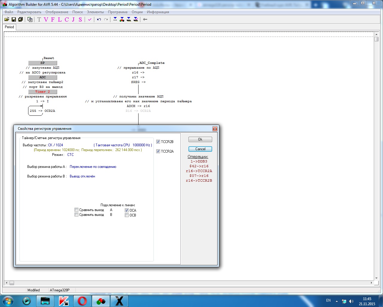

На меге8 читается значение АЦП (8 бит) и это значение устанавливается как период для таймера 2.

Попробовал алгоритм ,только на Arduino nano. АЦП вообще не дает результатов. Мерцания становятся еле заметны только при установке пределителя на 1024 и непостредственном вводе значения 255 в OCR2A не используя АЦП.
А мне хотелось бы сделать моргания более заметными,где-то до Герца. Как вот именно это реализовать?
Таймер.jpg [ 202.65 КБ | Просмотров: 20782 ]

Тогда нужно задействовать таймер1 - он 16-ти битный и у него период может быть в пределах нескольких секунд.

При настройке пределителя билдер будет показывать период - просто нужно выбрать тот который подойдет.
