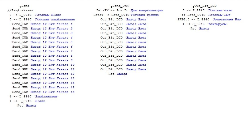

Библиотека для работы со светодиодным драйвером TLC5940. Передача организована программно. В примере реализовано плавное увеличение, а затем уменьшение яркости всех каналов. Обязательно нужно прошить фьюз CKOUT. Этот вывод задаёт частоту работы ШИМ.
Проверено в железе.
Комментарий к файлу: Скрин библиотеки
Скрин.jpg [ 53.02 КБ | Просмотров: 13305 ]
