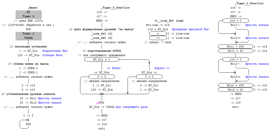

Попробовал в железе на светодиодах, оба тестовых варианта PWM и BAM. Признаю, что PWM работает плавно без мерцаний, а вот про BAM такого не скажешь. :( Особенно на малой яркости. В общим ШИМ хоть и кушает больше, зато работает качественнее. :-)

Что-то братцы не так делаете, какие мерцания ?
Какие периоды у ВАМ модуляции ?
Я когда пробовал ВАМ, ни каких мерцаний не замечал.

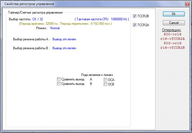

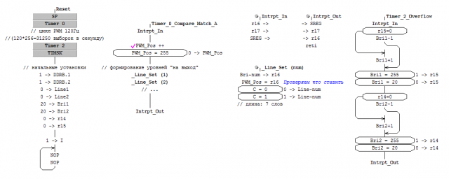

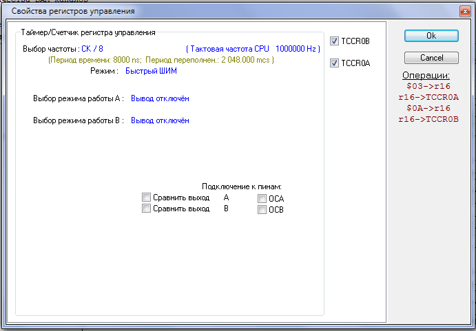

Не так? А как?
ВАМ
ШИМ
AB PWM.png [ 21.63 КБ | Просмотров: 21112 ]
BAM Timer0.png [ 34.26 КБ | Просмотров: 21112 ]
AB BAM.png [ 33.66 КБ | Просмотров: 21112 ]
 Заголовок сообщения: Re: Организация произвольного количества BAM каналов.
СообщениеДобавлено: 22 мар 2013, 16:51

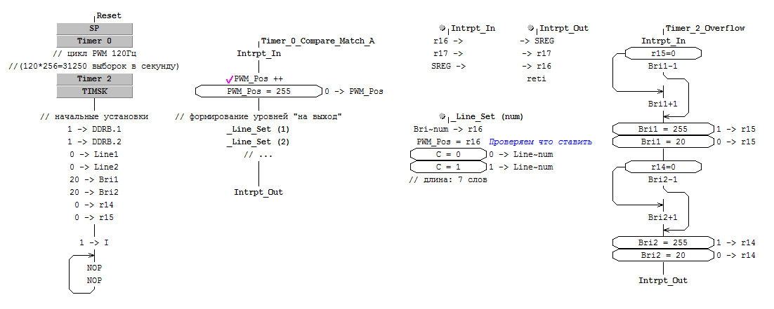

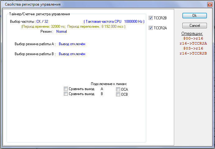

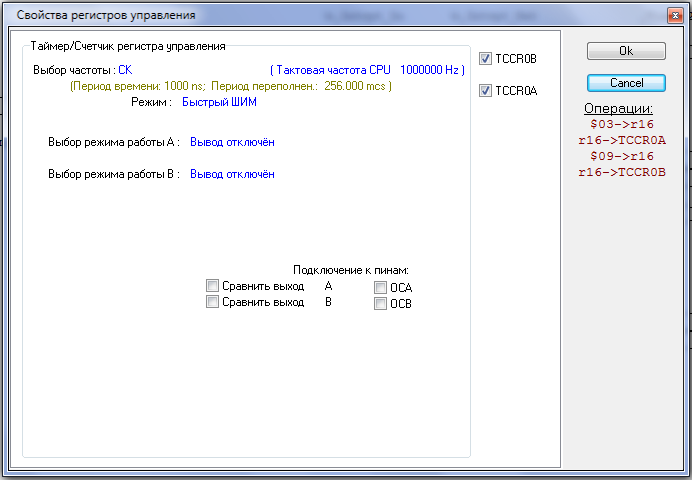

Продолжение
ШИМ
А по этому таймеру изменение яркости в обоих вариантах
Я же написал, на малой яркости. Может видео сделать или сам попробуешь. ;)
Яркость ВАМ_PWM.png [ 33.78 КБ | Просмотров: 21112 ]
PWM Timer0.png [ 35.77 КБ | Просмотров: 21112 ]

Я уже записал, но видео не передаёт то, что видит глаз. :D На словах, при плавном изменении яркости от минимальной до максимальной и обратно, это в цикле, на малом свечении заметны подмаргивания. У ШИМ этого не наблюдается. Вот как-то так. :-)

Какова скорость изменения ? Или да же при установке яркости на некоторый минимальный уровень заметны моргания ?
