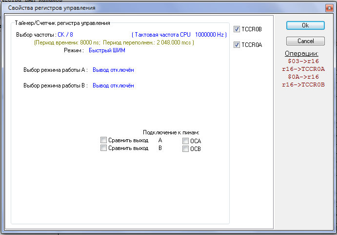

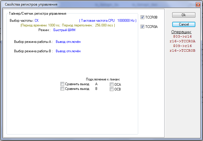

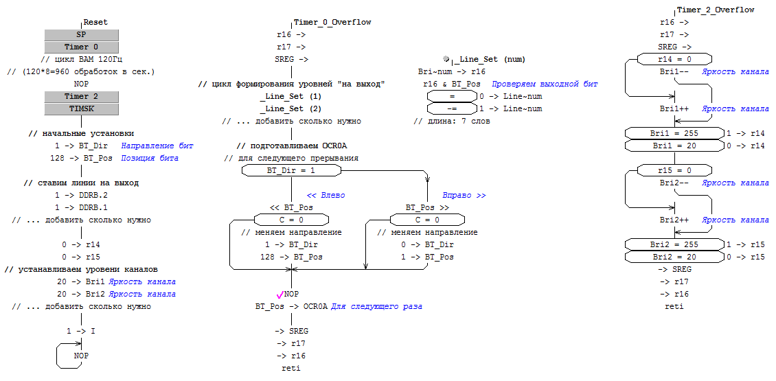

Не так? А как?
ВАМ
ШИМ
AB PWM.png [ 21.63 КБ | Просмотров: 15483 ]
BAM Timer0.png [ 34.26 КБ | Просмотров: 15483 ]
AB BAM.png [ 33.66 КБ | Просмотров: 15483 ]

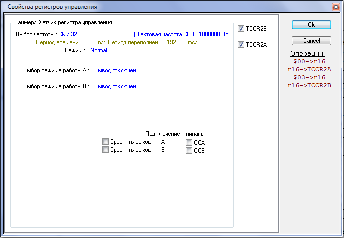

А по этому таймеру изменение яркости в обоих вариантах
Я же написал, на малой яркости. Может видео сделать или сам попробуешь. ;)

Я уже записал, но видео не передаёт то, что видит глаз. :D На словах, при плавном изменении яркости от минимальной до максимальной и обратно, это в цикле, на малом свечении заметны подмаргивания. У ШИМ этого не наблюдается. Вот как-то так. :-)

Какова скорость изменения ? Или да же при установке яркости на некоторый минимальный уровень заметны моргания ?
