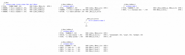

- BTimer
Модуль реализует произвольное количество независимых таймеров широких промежутков времени (от миллисекунд до суток)
Готов модуль для создания меню (его осталось опробовать в железе). Вышел тяжеловат как для тини2313, но зато очень легок в построении меню и его функционировании.
Вот так выглядит 3х уровневое меню (кроме этой структуры ничего дополнительно в модуле не нужно править - все заработает само) sshot-1.png
sshot-1.png [ 20.33 КБ | Просмотров: 53973 ]
На очереди модуль LCD (если кто меня не опередит) :)
З.Ы. Обязательно прочитайте readme.txt для того чтобы понять как построены и функционируют модули
