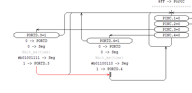

Реле переключают обмотки трансформатора , понижая или повышая напряжение во вторичной обмотке . Поэтому нужна пауза между переключениями ,и не допустимо включение нескольких реле одновременно .(Нагрузка требует переменный ток поэтому шим применить нельзя.) Не страшно если одна из кнопок будет всегда нажата?

Вы не правы, проще не значит надёжнее и безопаснее . Ну и постоянно щелкать галетником при токах более 100 ампер не вариант. Задача состоит в полностью автоматическом устройстве с возможностью аварийного и ручного режима работы. Так же не возможно питание на постоянном токе . Должна быть исключена возможность замерзания или перегрева при неисправности систем автоматики. Конечно можно было собрать и термик и переключатель на транзисторах и микросхемах , но интересна сама идея применения мк, понятие принципа работы и написание программ .В мк я пока начинаю разбираться .(последние 15 лет забросил увлечение электроникой и навёрстывать упущенное приходиться ) Ещё раз спасибо за помощь!

Реле,кнопка это я так условно обозначил наличия 5 или 0 вольт на выходе или входе МК. Понятно что это 1 или о .Модернизирую с другом его парник .Нагрузка на 36 вольт, поэтому общий ток более 100 ампер. В итоге всё работает нормально но с приходом весны вылезла проблема: воздух нагревается гораздо быстрее чем датчик . Уменьшение напряжения до 20 вольт дало неплохой результат, температура плюс минус всего 1 градус. Утром нужно уже грубо 10 вольт. Днём даже при 0 температура в парнике более 30 градусов ,нужна вентиляция . А ночью опять поднять до 36 вольт. Поэтому и просил термик на одном датчике и "переключатель". Вручную весь алгоритм отработали теперь дело за Мк. Использую 2 отдельных ,не зависимых терморегулятора один в парнике включает нагрузку ,второй внешний как термометр и регулятор мощности.
