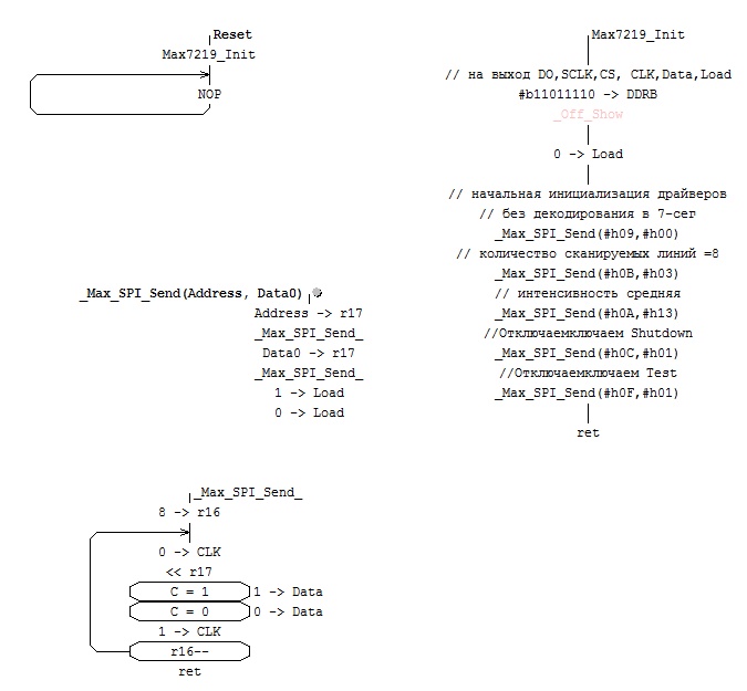

чтобы не плодить другую тему напишу здесь. пытаюсь прикрутить к проекту max7219, нашел пример работы в устройстве #115... оттуда взял одну функцию инициализации и в ней по адресу #h0F отправляю #h01. то есть согласно datasheets включается режим test и должны светится все сегменты. но у меня ничего не происходит... почему? ведь исходник как я понимаю рабочий.
P.S. я использую индикатор 4 разряда "ОК", и еще зачем нужен скрипт _Off_Show?
