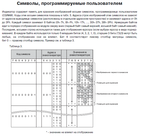

Возможно ли в дисплеях WН (конкретно WН 1604) както выделить стороку , тоесть нужную строку сделать белым по черному а не черным по белому ?

Те символы, которые зашиты в память дисплея, инвертировать не получится. Но можно несколько символов загрузить пользователю, и их выводить на дисплей.

Как это сделать?

В даташите эта процедура описана. Вот описание для дисплея MT-16S2D, с которым приходилось работать.
1.png [ 56.94 КБ | Просмотров: 39889 ]

Только есть 2 НО:
1. Между символами будет пропуск, его не закрасишь (каждая буква будет в своем прямоугольнике)
2. Мест всего 8 (как на картинке и указано) - практически каждый вывод инфы надо будет заменять часть этих символов в памяти

Нда , такой вариант не очень , попробую чтото но скорее всего придется нужную строку по другому выделять , или мигающей делать или шрифт большими буквами писать а ненужные строки маленькими.
