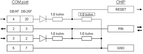

Для соединения микроконтроллера с компьютером используется только один вывод, определяемый пользователем. Дополнительно может быть использована цепь сброса (RESET) для перезапуска микроконтроллера.
Схема адаптера для мониторной отладки: Безимени-1.jpg
Безимени-1.jpg [ 14.42 КБ | Просмотров: 15205 ]
Если у Вас собран COM программатор, то отдельно собирать отладочный шнур не нужно, отладка будет работать через него (через линию, что идет на ногу MOSI). Более того, если в установках отладчика выбрать именно ногу MOSI в качестве линии отладки, то Вы получаете программирование и отладку одним кликом без отключения программатора от микроконтроллера - здорово экономит время.

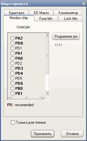

1. Определить используемый вывод микроконтроллера. Для этого необходимо раскрыть окно опций проекта (“Options/Project Options...”) на закладке “Monitor chip”: sshot-2.png
sshot-2.png [ 6.45 КБ | Просмотров: 15205 ]
Если нажать кнопку "Programmer Pin", то автоматически выберется вывод MOSI и Вы сможете вести отладку не дергая шнурок.

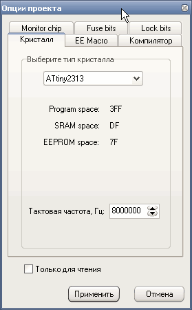

2. Точно указать тактовую частоту микроконтроллера: sshot-1.png
sshot-1.png [ 5.9 КБ | Просмотров: 15205 ]
Это очень важно, так как передача ведется асинхронно и неточность в частоте сделает невозможным работу отладки.

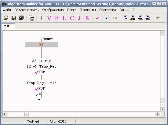

3. Расставить в нужных местах программы точки останова (F5). К моменту первой точки останова стек должен быть уже определен. sshot-3.png
sshot-3.png [ 9.34 КБ | Просмотров: 15205 ]

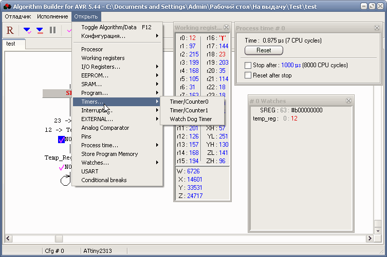

4. Запускаем кнопочку "запуск с монитором кристалла" программа откомпилируется и запишется в кристалл, далее она автоматически запустится и отладчик остановится в первой точке останова. Далее можно посмотреть/подкорректировать, то что нужно и продолжить выполнение программы кнопкой "исполнение до точки останова" sshot-4.png
sshot-4.png [ 19.24 КБ | Просмотров: 15205 ]
Как видно из рисунка отладчик довольно продвинутый и позволяет делать с микроконтроллером почти все.
