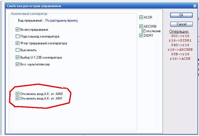

Подключил мультиплексор АС на входы АDC , в прерывании включаю нужную ногу (3) 3 -> ADMUX например , в симуляторе все нормально работает . Вопрос в другом .
Озадачили выделенные красным настройки - если как на рисунке поставить галки то уже наверное можно AIN0 и AIN1 использовать в других целях не ухудшая работу АС , например как обычные порты ввода-вывода? Ведь в настроенном данным образом компараторе то они ненужны получается- эталонное напряжение внутреннее (1.23В) , второй вход компаратора на запрограммированном выводе АDC.
Просто думаю плату разводить да вот как уже который раз нехватает ног контроллера - аппетиты в процессе растут , хочется побольше напичкать .
