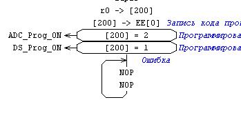

Возможно ли отключить запись в стек переходов на прерывание и подпрограммы ? Если это не повредит конечно.
Два дня искал глюк в программе и наконец нашел - если из прерываний или подпрограмм выходить условным или безусл. переходом то SRAM постепенно забивается (адресами подпрограмм из которых какбы не вышли командой Ret) .
А я смотрю некоторые мои проги глючные .... вот взял привычку Ret игнорировать :cry: :evil:

Советую также обратить внимание на сохранение в стеке регистров используемых в прерывании. Это тоже приводит к "засорению" ОЗУ при некорректном выходе из прерывания.

Вот регистры в стек и обратно это оно какбы на виду все в теле программы, - изучил зачем и почему сразу, так как маячит на глазах.... а вот невидимые адреса прерываний и подпрограмм записываемые в стек !
Толи не внимательно изучал информацию , толи такая информация не попадалась на глаза.
Случайно наткнулся "лбом"
Вчера переделал глючный контроллер обогревателя - второй день пашет без сбоев - а то уж чесно разочаровался и в своих силах и вообще в мк.
Вот подобные выходы из подпрограмм полюбил - :bumbed: :x Ну и бывало из прерываний также :-) Вобщемто полно такой галематьи у меня в программах :P
