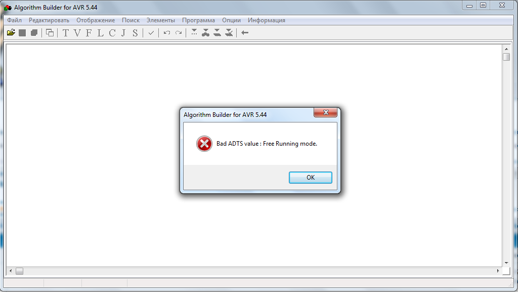

Да простит (надеюсь) меня Геннадий Громов.
Выложу здесь ставшие мне доступными исходники.
ATmega16_32_48P_644P.zip [12.38 КБ]

Спасибо за исходники! А письменное объяснение Громова к ним не прилагалось? Из ответа neyvert я понял что есть и объяснение.

Громов: " Сам я к сожалению, не имею возможности, но Вы сможете это сделать самостоятельно."
Всё.

Я предполагал, что будет объяснение, как из этих исходников делать файлы chp и встраивать их корректно в АВ. :(

Смотри первый пост: " специально оформленный текстовый файл компилируется Algorithm Builder-ом - Ctrl+Shift+F12 "

Попробовал скомпелировать текстовый файл (из исходников)… АВ ругается на исходные файлы… что не так?
1.png [ 63.37 КБ | Просмотров: 29509 ]

Разобрался в причине… оригинальный АВ .exe ошибку не показывает.
