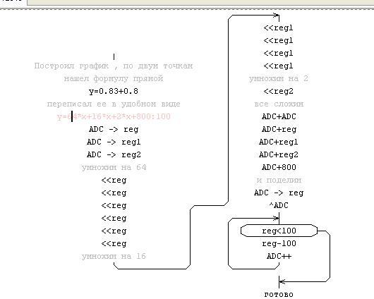

уравнение прямой.JPG [ 25.33 КБ | Просмотров: 13768 ]

красиво.
попробую обязательно.
