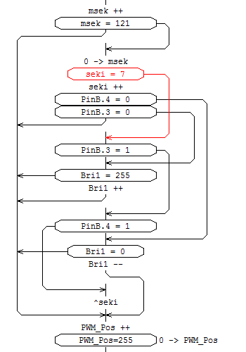

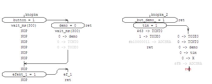

SVN, прошу прощения за невнимательность. только сейчас рассмотрел, что в том алгоритме стоит условие, проверяющее отпущена ли кнопка ))))
но тогда при длинном нажатии ничего не будет происходить.

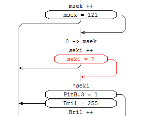

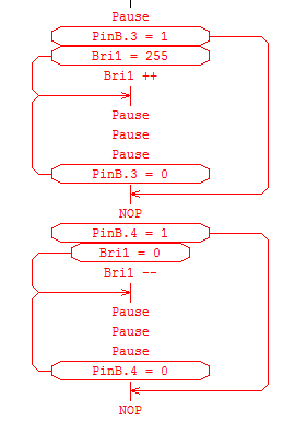

странно, может глюки протеуса но короткое нажатие обрабатывается три раза подряд :mad: блин надо в железе собрать и потестить.

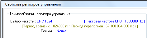

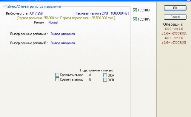

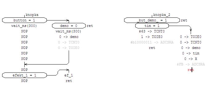

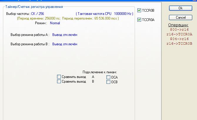

SVN. Прошу помощи! не могу никак настроить таймер на 40 сек. Пробовал как ты говорил $63-> TCNT0. Но это не 40 сек переполнение,он очень быстро переполняется. Частота кварца у меня 1MHz
, пределитель 256. В чем может быть проблема?

примерно понял,а по какой формуле посчитать это число?
