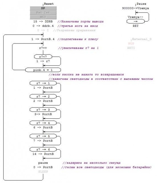

Пришли наконец тиньки 13 и 2313.
Написал первую программку (бросает кость).
Чтобы снизить потребление решил усыплять и пробуждать по внешнему прерыванию.
Помогите разобраться с Ext Int.
В архиве схема и исходник.

Спасибо за ссылку. Дело в том что в спячку он впадае исправно, я немогу разбудить его по Ext Int.
Поэтому и просил помощи по внешним прерываниям.
В настройщике регистров управления включено INT0, пин код маски PCINT4, и контроль по низкому уровню.

Так там всё описано, как разбудить МК в данном конкретном спящем режиме.

внешний сброс, сброс сторожевым таймером, прерывание TWI или изменение уровня на INT0 или INT1 может разбудить микроконтроллер. Это понятно чем можно его разбудить, у меня такое подозрение что прерывания обрабатываю неправильно. Первый раз пишу програмку :( . Подаю низкий уровень кнопкой на PinB.4 а он не реагирует. Может в схеме косяк?
