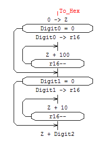

Все! Спасибочки! Теперь вьехал.... Все сходиться, действительно все просто!!!
$9*$64=$384
$9*$A=$5A
$384+$5a+$9=$3E7 !!!!
Kolini: Вам тоже огромное спасибо! В АВ я смогу написать этот алгоритм самостятельно.

$9*$10=$90
$9*$100=$900
$900+$90+$9=$999
Это то самое место где вы додумываете себе проблему, запутываетесь и мучаете других. Умножать нужно Шестнадцатеричную 9-ку на ДЕСЯТИЧНОЕ число 1, 10 и 100 соответственно. Иными словами правильный алгоритм должен Digit0 раз сложить 100 с собой, потом Digit1 раз сложить 10 с собой, и потом сложить Digit0, Digit1 и Digit2 вместе. В аккурат получиться то что нужно и в шестнадцатеричном формате.
Если и так не понятно, то Вам уже врядли что поможет. И пожалуйста читайте внимательней то что вам пишут.
