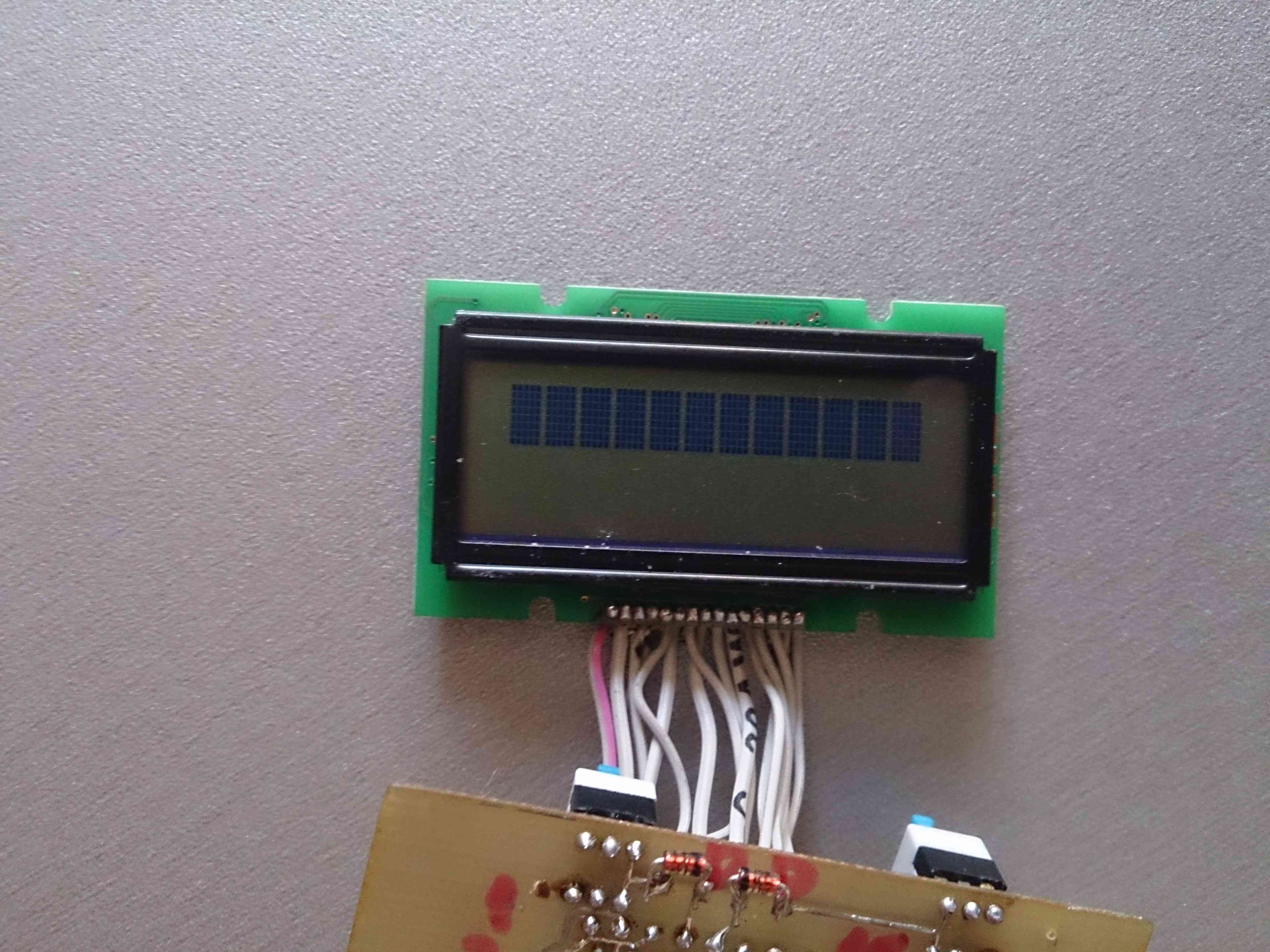

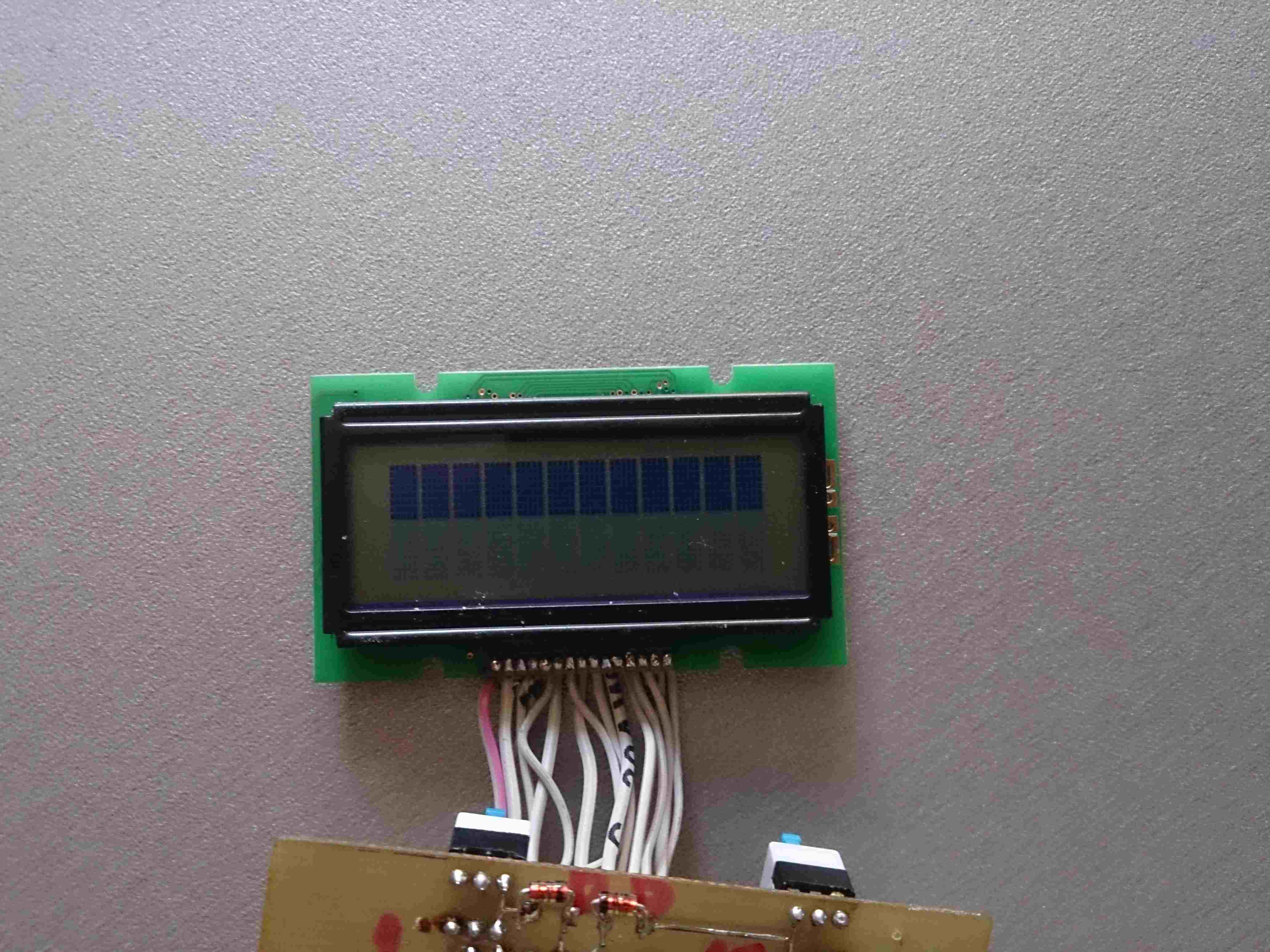

дисплей 1602 показывает черные квадраты,контрастность крутил, соединения проверил 4 раза.[/b]

Картинки дисплея тоже прикрепляю.

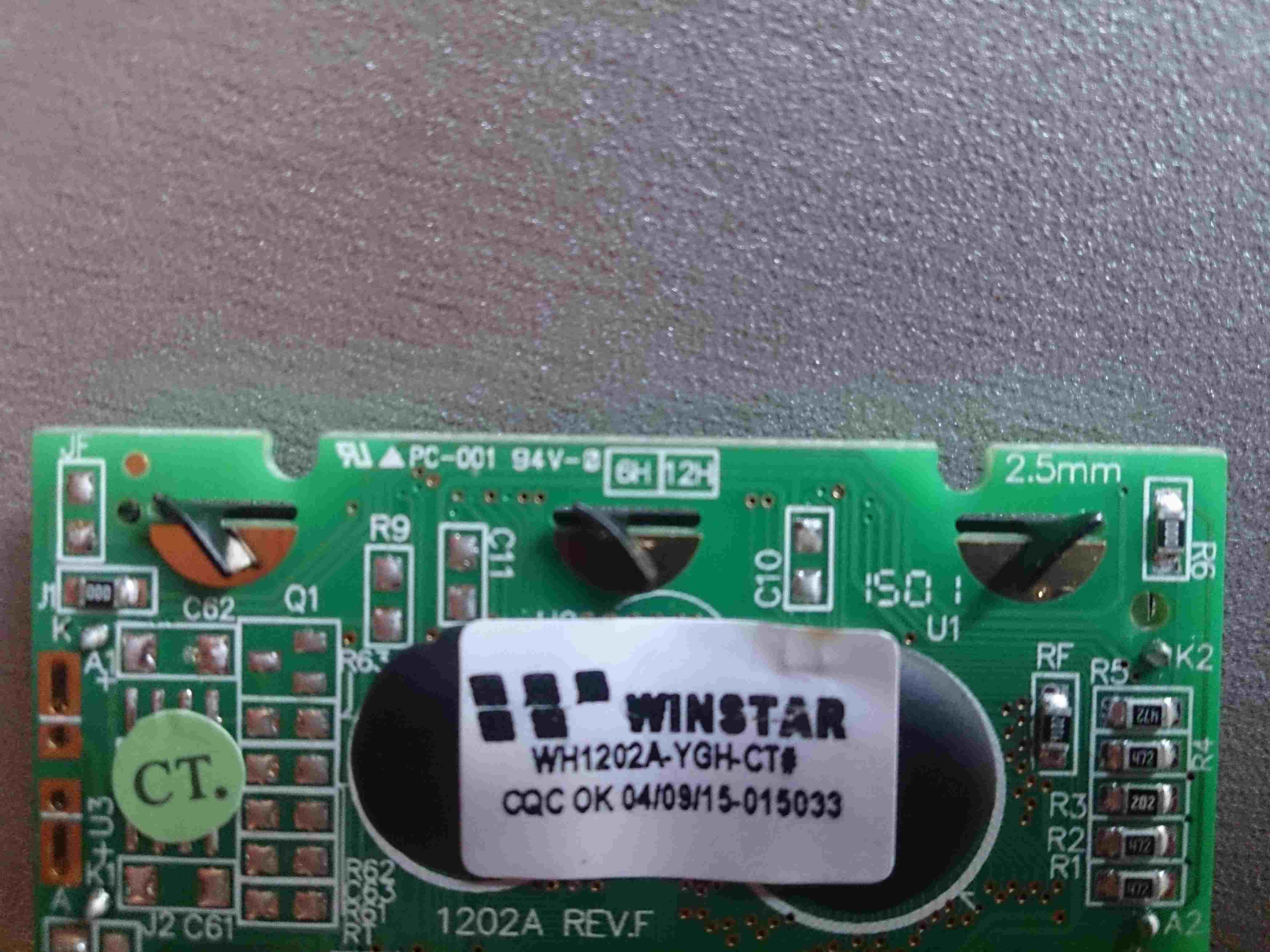

Дисплей WH1202A-YGH-CT

Дисплей не подключен напрямую к МК.
Он подключен через регистр сдвига 74НС164 и сделано это как-то не очень удачно ...

Вобщем разобрался.Дело в подключении экрана было..
На схеме ошибка была подключения выводов RS, E, Control.все заработало.
