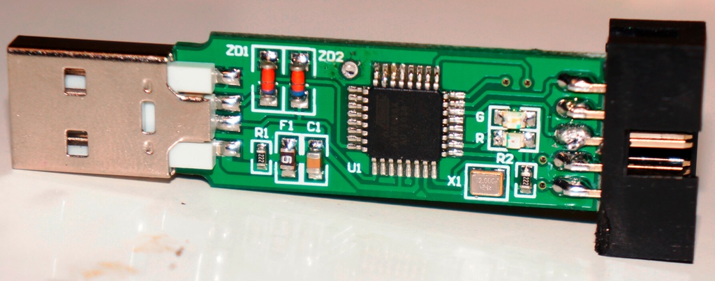

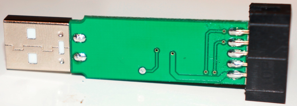

Спасибо за помощь! в ссылке на ибэй есть одна фотография на плату программатора. Вечером сброшу еще нормальные с двух сторон. Правильно я понимаю, что проблема моя в железе, а не в прошивке, софте? Мог я вообще пожечь мегу? или бы она тогда Громовым не определялась?

как и обещал вот фото, на фото кварц на 12 мгц.

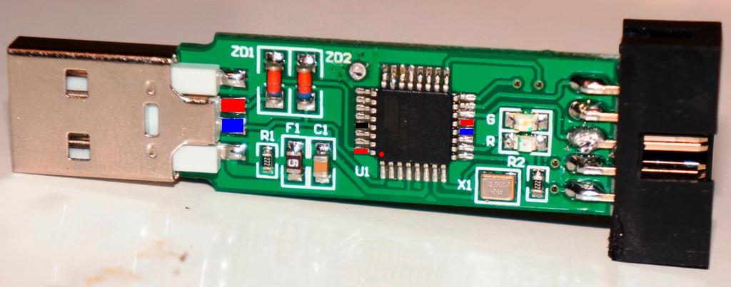

ну то что первое бросается в глаза это то что нет резисторов на 68Ом по USB... на фотке посмотрел .... немного подредактировал где какой пин должен быть(как на моём рабочем) черным обозначен ресет его желательно подтянуть к плюсу резистором... остальное вроде правильно... попробуй немного ее доработать и прошить и должно все заработать...

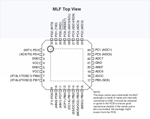

т.е. дословно, чтоб быть уверенным, что я правильно понял, мне надо перенести дорожки с 1 и 32 ноги меги на свободные 12 и 13, помеченные синим и красным, дополнив их двумя резисторами на 68 Ом? и подключить 29 ногу через резистор на +. По расположению ног руководствуюсь картинкой

именно так.... то что помечено красным то перепаять на красные (т.е. 2 вывода) и синий на синий... то есть если что то не понятно то приведенные вами ссылки на сайты где качали прошивки есть схемы. только там распин в дип корпусе у тут используется TQFP, а там нумерация не совпадает...походу китайцы чота замутили своё и свою прошиву накатали.... но я думаю проще перепаять и пользоваться..... удачи...
P.S. внимательно еще мультиком по контактам пройдись и посмотри совпадает ли все со схемой....

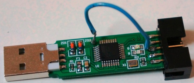

Ну чтож, сделал вчера эти доработки, и девайс действительно заработал! Определился в системе как usbasp. Сегодня попробую прошить МК для которого приобреталось это чудо, вчера уже просто сил не было) Но есть одно "но", так и не горят оба диода.

Забил я на эти светодиоды) Попробовал вчера прошить и не тут-то было:
avrdude.exe: error: programm enable: target doesn't answer. 1
avrdude.exe: initialization failed, rc=-1
Double check connections and try again, or use -F to override
this check.
avrdude.exe done. Thank you.
Решилось добавлением перемычки с 25 ноги на землю. В результате все прошилось и все работает!!!
Еще раз огромное спасибо за помощь форуму и Dust в частности, без вас лежали бы два трупа atmega8 и atmega64)
