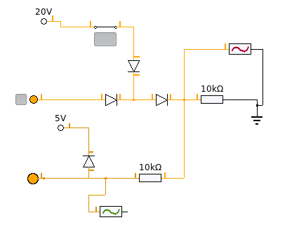

Приближение 3. С DRAM разобрался. Вполне можно работать. По таймеру регенерируем и всех делов. :lol: И выводов можно меньше использовать. :D
Ни как не отделаюсь от желания иметь универсальный программатор. Хочу но не как не придумаю как сделать драйвер прошиваемой МС. Что-бы можно было считывать данные и записывать уровнем +5 +12 +25. Подавать то я придумал как. Диодная развязка. (4 диода 1 резистор ) А вот как считывать правильно большой вопрос. Может кто подскажет? :?: :?: :oops:
По цепи считывания ограничитель.
схема2.png [ 5.33 КБ | Просмотров: 25769 ]

Ну и вариант 2
Для считывания диодный ограничитель. Для записи открытый коллектор. И меняем напряжение на нем.

Не совсем понял тех задание. Планируете использовать для записи и чтения один и тот же вывод или разные? Объясните подробней. Какой ток необходим?

ток 5мА максимум ито на выводах питания. ТК ПЗУ с пережигаемыми перемычками шить не планируется.
ТЗ простое. Драйвер с минимальным количеством элементов. Позволяющий отдавать 5 в и 12 в при токе 3мА и производить чтение с ТТЛ уровнями. 40 входов выходов с индивидуальным конкурированием. те каждый пин может быть входом, выходом, и выходом +12.
Пока идеи 2 это открытый коллектор и менять напряжение на подтягивающем резисторе. А на чтение стоит ограничитель что-бы +12 вход на МС не выбил.
Или отдельный драйвер на +12 и развязка с драйвером на +5. на диодах. И ограничитель на чтение.
Как вариант забросить эту идею и сделать кучу сменных адаптеров. На разные типы. Я прикинул что всего максимум 4 драйвера на +5 и +12В требуется в худшем. Наверно лень победит и будет выбран вариант с адаптерами. :mrgreen:

Чем больше размышляю. И прихожу к выходу что универсальный программатор это от лукавого.
Надо делать адаптеры. А лучше переходники с одной стороны в программатор с другой в ZIF40.
