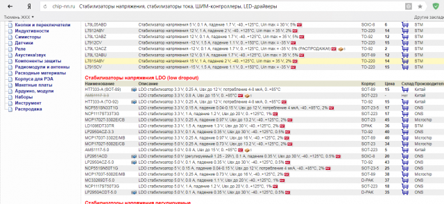

1. может кто подсказать, нужен стабилизатор напряжения 12-18 в 5 вольт, не менее 100мА, в корпусе SOT23 или SOT23-5, надёжный ну и распространённый,

1 Выбирай…
2
1.png [ 8.43 КБ | Просмотров: 47065 ]
2.png [ 7.68 КБ | Просмотров: 47062 ]

По первому, не отрывается сайт...
и всё же, хотелось бы, из опыта работы с тем или иным стабилизатором, который проявил себя надёжно им имеет малое потребление.
Нашел, на некой плате, может кто может по маркировке сказать модель ?
корпус SOT-23, маркировка IAMLH.

1.png [ 108.5 КБ | Просмотров: 47028 ]
