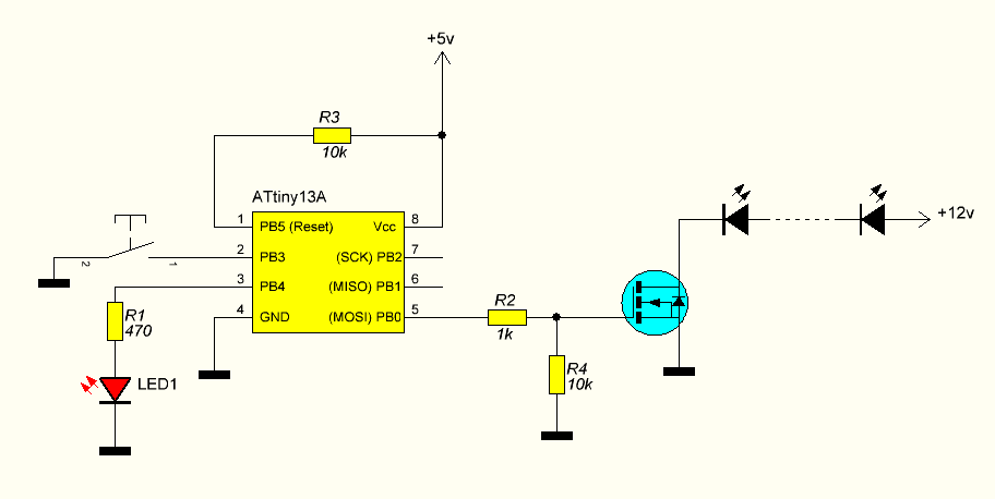

Господа изобретатели.Помогите пожалуйста.Во время ремонта понатыкал для освещения и подсветки
светодиодных лент.Всё нормально.но включаются они сразу на всю свою мощь.что весьма неприятно для глаз.Пораскинув чем бог послал придумал такую штуку.Но в программировании мягко выражаясь не силён. Сделайте пожалуйста прошивку для данного девайса.Если конечно это реально. Заранее ьлагодарен.

Обратите внимание на устройство с форума viewtopic.php?f=8&t=322 Есть версия и для светодиодов.

Dimmer.png [ 15.07 КБ | Просмотров: 32365 ]
3.png [ 18.76 КБ | Просмотров: 32365 ]
Tiny13_Dimmer.hex [889 байт]

Спасибо большое что откликнулись.На выходных обязательно попробую. И отпишусь.

У Вас случайно не осталось исходника? Хочу приделать фотодиод для контроля освещенности.

Dimmer_ATtiny13.zip [7.66 КБ]

Спасибо! По рабочему исходнику мне гораздо проще учиться.
