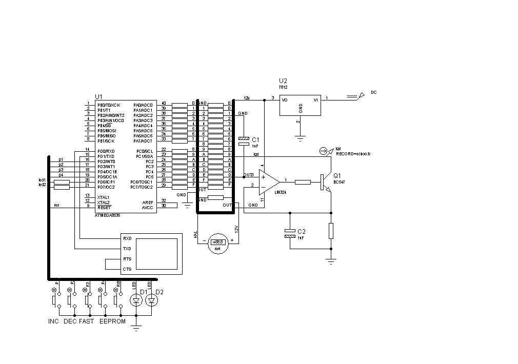

при включении микроконтроллера с СОМ портом не смотря на низкий скорость подключение все равно сбой .

Это устройство предназначено для регулирование IP konvertor-а А мощность должно быть достаточно
для этого.

Изящнее было бы использовать ШИМ.
И проще было бы исключить микроконтроллер вообще. Ток задавать переменниками, а измерять обрубком китайского мультиметра типа 830. Причём всё это запихнуть в корпус того же мультиметра.

Программу писал на CodeVisionAVR. Самый простой вариант решении проблемы.
...Задача проста. Надо с помощью калибратора подать токи 4-20 мА которые
назначены для управления устройством.Эти токи мы будем имитировать.
Чтобы нам стало легче , надо чтоб эти токи сохранились на контроллере.
(на EEPROM-е)При повторном запросе нам не остается опять набрать код тока ...

А программой похвастаешься? Если конечно на АВ. :)

Если скорость UART небольшая - оставляй так - будет нормально работать.
