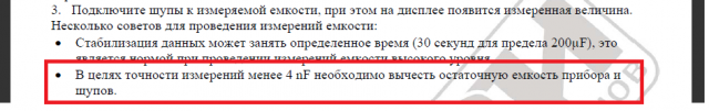

[quote="zar"]У меня MS8268, единицы pf меряет с большой погрешностью[/quote] В инструкции об этом сказано. [attachment=0]1.png[/attachment]

Проверил свой девайс на нижний диапазон… замерял кондёры смд 20 пФ и 33 пФ. Кондёр на 20 пФ не определил, то есть не смог определить вообще какой радиоэлемент. Кондёр с маркировкой 33 пФ 5% определил как 29…30 пФ. Считаю вполне приемлемая погрешность. В общим похоже заявленный минимальный диапазон 25 пФ соответствует действительности в моём экземпляре.
