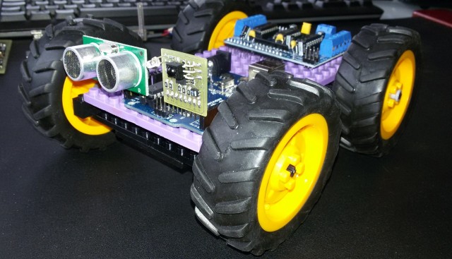

  Заголовок сообщения:  Re: Бендер возвращается!
Вот как выглядит схема на данный момент:
- управление тележкой может осуществляться при помощи любого ИК-пульта или при помощи Blue Tooth (реализован программный UART для этого)
- реализован разгон двигателей (останов) с заданной интенсивностью (то есть тележка не двигается рывками - движения плавные)
- реализовано управление двигателями по логарифмическому закону (можно отключить - но с логарифмом лучше)
- поворот может осуществляться как самими двигателями так и при помощи сервы (это если тележка с одним приводным двигателем и возможностью поворачивать передние колеса (как зачастую в лего реализуется)
- сигналы от бамперов могут быть как цифровыми, так и аналоговыми (для аналогового сигнала доступно смещение нуля и усиление произвольное)
- так как место в МК оставалось прилично, под зуммер, вместо обычных тоновых сигналов (которые тоже остались доступны) реализовал однобитный олдскульный :) звук и закинул в МК 15 различных звуков.
- реализован несложный алгоритм запуска озвучивания с возможность зацикливать звуки в качестве фонового звука.
- так как реализован программный UART, то полноценные звуки можно организовать посредством говорилки (позже будет новая говорилка которая полноценно будет работать в зичип и будет иметь расширенный набор функций)

шасси.jpg [ 452.92 КБ | Просмотров: 57504 ]
Сообщение Добавлено: 08 фев 2016, 14:13
Отлично - дорабатываю мелочи и можно тестить.
Есть фотка тележки?
