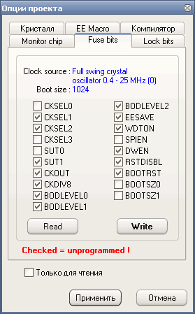

Попробуй эту прошивку и фьюзы немного по другому
fuses_.png [ 7.96 КБ | Просмотров: 23292 ]
Nano_Effector_Source_168.zip [60.66 КБ]

Прошивка, ту что Вы мне выложили, под мегу 168 Контроллер мега 168PA-PU Кстати, я его программировал в дудешель выбирал мега 168 там есть мега168P Это сильно критично? Попробую еще поставить по 18пф, как на схеме, и как в стандартной ардуине поставлю сопротивление 1мом,парралелльно кварцу но думаю это мало чем поможет... :-)
Попробовал сейчас поставил 18пф, ставил и 1м парралельно кварцу 15мгц молчит...с кварцем 4мгц работает по всякому.Эффекты переключаются кнопкой next но эффекты те же что при переключении флаш что еепром. и светодиоды мерцают. это с кварцем 4 мгц 15 мгц молчит вообще

Добрый день! Вообщем собрал на макетной плате, включил, и тишина...Все перепроверил, все везде правильно :-) Порылся нашел кварц 14.318, воткнул, тоже тишина...Потом нашел 25 мгц, тоже не работает, был кварц на 4 мгц его даже и не думал ставить...Поставил махув рукой, и заработало :-) Ну работает естественно не так как надо,по уарт не управляется, и работает только как я понял один эффект с переборами когда включаешь флеш, когда включаешь еепром светодиоды просто начинают все гореть, и не реагируют на переключение. Да и светодиоды не горят, при переключении эффекта а мерцают, на глаз примерно частотой герц 20...Ну я так понимаю это потому что кварц низкий? А почему вот не работает с 14, 15 мгц? И еще в архиве на мегу 168 есть файл майн EE это еепром? его нужно заливать? я залил только тот который маин хекс.Фьюзы выставил как на скрине в архиве, тсоп не ставил.
