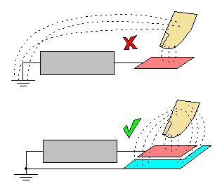

Сенсоры работают по принципу замера емкости площадок относительно "земли". При гальванической развязке, "земли" становиться значительно "меньше" что сказывается на изменении емкости при прикосновении. Это можно исправить при разводке сенсоров. Просто нужно разводить сенсорные площадки вперемешку с "землей". Это должно помочь.

Можно поподробней какой именно фильтр. Даже если не подавать сигнал на усилок - всёравно плохая чувствительность.

Может помехи вносятся усилителем? Попробовать поставить разделяющий фильтр? З.Ы. Прикольная подсветка клавиш  Все собирался ввести такое в драйвер, но никак не соберусь... Это неплохой мод для нового раздела viewforum.php?f=24 !
