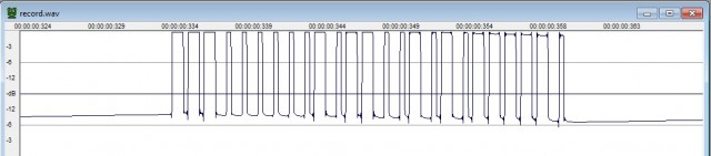

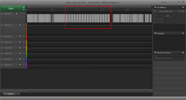

А формат посылок - без разницы ? Там, к примеру, получается такая посылка:
1.jpg [ 70.1 КБ | Просмотров: 67698 ]
преамбула ("1" ~25мс), пауза ("0" ~32мс), цикл { 25 бит (фото 2), пауза (10мс) }
2.jpg [ 62.25 КБ | Просмотров: 67698 ]
И кодирование странное. Определит такой формат ?
А формат посылок - без разницы ? Там, к примеру, получается такая посылка: [attachment=1]1.jpg[/attachment] преамбула ("1" ~25мс), пауза ("0" ~32мс), цикл { 25 бит (фото 2), пауза (10мс) } [attachment=0]2.jpg[/attachment]

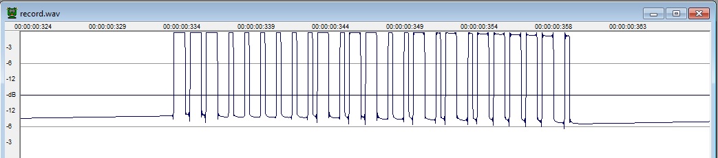

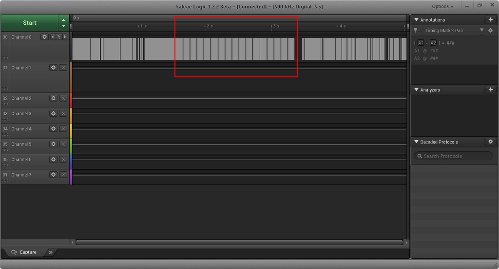

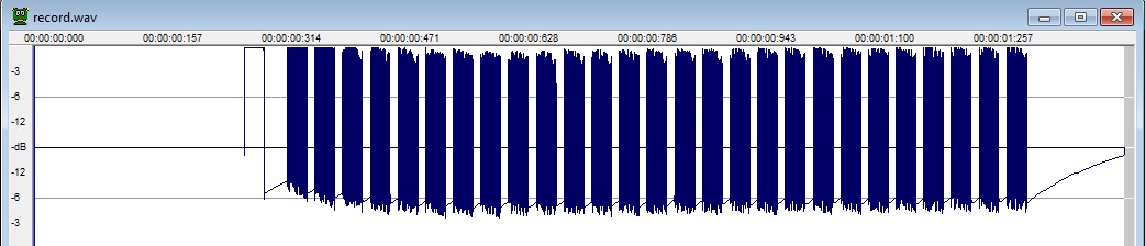

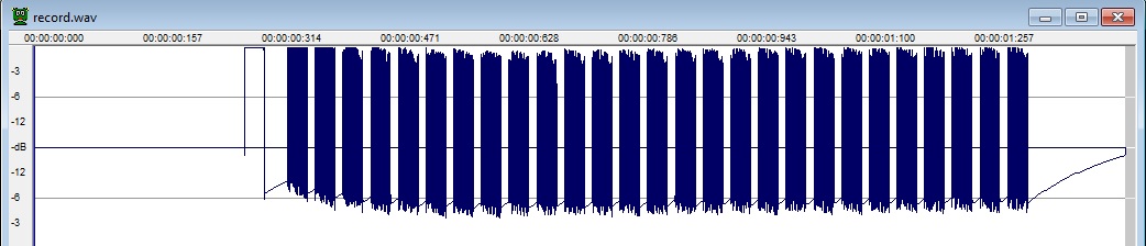

Приветствую. А можно изменить прошивку под другой формат команды ? Как выше сказано - надо для 433 МГц приемника, но там сплошной мусор в эфире до приема более сильного сигнала:
Комментарий к файлу: "Эфир" 433 МГц
screenshot1.png [ 96.9 КБ | Просмотров: 67715 ]
Формат посылок, снятый на звуковую карту - https://yadi.sk/d/VLoq0WJwj7mMS (5 каналов, по 3 кнопки) У "вкл/выкл" (первая кнопка) при каждом нажатии меняется 01/10 на конце, 2 других кнопки - одинаковые для каждого нажатия. "Вкл/выкл" для одного из каналов - https://yadi.sk/d/nQKyaExnj7o7BБиты данных уже выделил отдельно ("широкий" взял за 1, "узкий" - за 0). А то товарищ попросил, а я домой сейчас только поспать прихожу Можно сделать с жесткой фиксацией адреса/команд
Приветствую.
А можно изменить прошивку под другой формат команды ? Как выше сказано - надо для 433 МГц приемника, но там сплошной мусор в эфире до приема более сильного сигнала: [attachment=0]screenshot1.png[/attachment]
А то товарищ попросил, а я домой сейчас только поспать прихожу :crazy:
